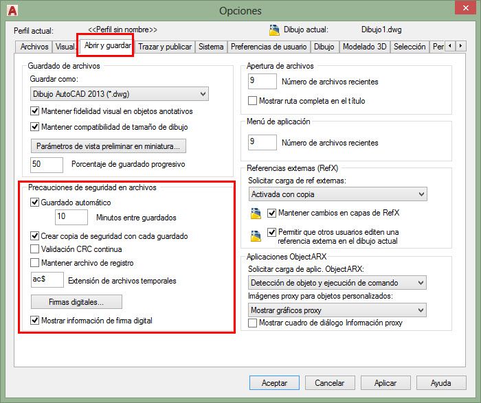

Saludos, por lo general, cuando te sale un ERROR FATAL te aparece una ventana en donde te pregunta si deseas guardar el archivo para tener con los últimos cambios del mismo, después de eso le das OK.
Después abres el autocad, en un documento nuevo puedes hacer uso del comando RECUPDIBUJO, en donde aparecerá al ADMINISTRADOR DE RECUPERACIÓN DE DIBUJOS, ahí seleccionas la carpeta o archivo en cuestión, en donde por medio de la sección de DETALLES te darás cuenta la hora en que fue guardado el documento y abrir el que este mas reciente para que puedas continuar con tu proyecto, te dejo una img de referencia...
 Igual el ADMINISTRADOR DE RECUPERACION DE DIBUJOS, se abre automáticamente cuando abres un dibujo nuevo después del FATAL ERROR..
También te puedes valer en el cuadro de OPCIONES, ficha ARCHIVOS, ver la ruta de guardado automático para buscar el archivo mas reciente de tu proyecto y poderlo abrir, img de referencia...
 También, debes de tener en cuenta las opciones de guardado automático, en el formulario de OPCIONES-ABRIR Y GUARDAR, ahí podrías modificar el tiempo de guardado y demás opciones si acaso te sucede el FATAL ERROR mu a menudo y así no tengas que perder tus proyectos, img de referencia...
