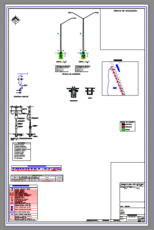

El dibujo existe, pero no se ve en la presentación, se ve como si estuviera explotado, pero si se selecciona en general se ve todo el dibujo en el layout.con selección de cursorcon selección de cursorfaltan elementosfaltan elementos

 Hola @a_issac02_1 Me parece que los elementos que no se ven están dibujados en el mismo layout, te recomiendo editarlos o pasarlos al Model, para poder visualizarlo y editarlos mejor, para esto Te dejo el siguiente video: Pasar elementos del Layout al Model - Dibujar Marco de Hoja de Impresión en AutoCAD
Si aun presenta problemas envíanos parte de tu dibujo para poder analizarlo.

Hola, te recomendaria que revises que no tengas la capa apagada y que los elementos no se encuentren dentro de la capa DEFPOINTS.
Tambien peudes probar con el comando PSLTSCALE y cambiar el valor (1) ó (0):
Al cambiar el valor de la variable PSLTSCALE o utilizar un comando como ZOOM con PSLTSCALE establecida en 1, los objetos de las ventanas gráficas no se regenerarán automáticamente con la nueva escala de tipo de línea. Utilice el comando REGEN o REGENT para actualizar las escalas de los tipos de línea de cada ventana gráfica.

Hola, abrí tu archivo y no me genero el problema que te aparece (te adjunto imagen), te recomiendo restaurar valores por defecto del Autocad (te adjunto imagen) o si no también prueba desactivar la aceleración gráfica en GRAPHICSCONFIG (te adjunto imagen). Saludos

Abrí el archivo que adjuntas y no tuve ningún problema, por lo que veo en la visualización de las imágenes al parecer tienes problemas con ta tabla de estilo de ploteo, prueba configurar el estilo designado asignando el grosor de todas las plumillas en 0.1.
Creo también que debes probar otras alternativas de impresión (Ploteo) con la impresora correcta y la escala apropiada y de mantenerse esta situación, es muy posible que aplicando la configuiracion a sus valores iniciales, se restablesca todo., https://knowledge.autodesk.com/es/support/autocad/learn-explore/caas/sfdcarticles/sfdcarticles/ESP/H...

No he abierto tu archivo, pero me da la impresión por lo que leo en los comentarios de los demás, de que tienes una imagen insertada sobre tu dibujo?
De ser así puedes seleccionar la imagen y con "clik" derecho cambiarle el orden de prioridad, pásala al fondo para que de esta forma las demás entidades se queden al frete

Efectivamente, como otros compañeros te comentan al abrir el archivo todo el dibujo es visible, tanto en modelo como en presentación, REGENAUTO está activo, intenta utilizando REGENALL y observa si hay algún cambio, me haría algo de sentido que pudiera causar problemas si tu archivo fuera muy complejo, tuviera una cantidad enorme de capas o muchos archivos referenciados, pero no es el caso.
Al ir al primer layout, no se observa el tramo que muestras en tus screenshots, yo lo veo así:
pero aparentemente el dibujo está fuera del layout, con con zoom extents aparece.

Que tal gracias por el consejo pero comente con otros usuarios, cuando abro el archivo en otra maquina no sale el error, solo en la mía, y no es la imagen lo q tiene el problema es el dibujo sobre el layout, los consejos y sugerencias si ayudan pero no han solucionado el problema aun sigo viendo el layout con error.

Hola @a_issac02_1 , seria bueno que pruebes desactivando el acelerador gráfico de la tarjeta de video, para descartar.

La solucion es apagar la aceleracion grafica.
