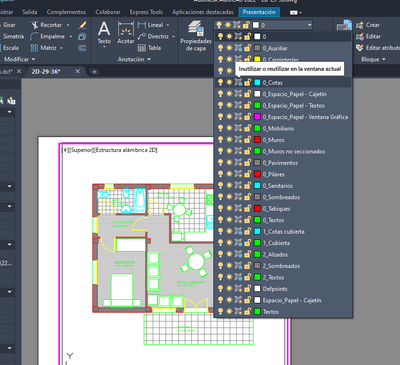

@ruiz.angel.86 hola angel tengo un problema en las cotas, tengo 4 layouts en algunos se me ve un estilo de cotas y en otros no, y tengo las capas activadas, sabes porque es?

@prieto_moas , pues posiblemente si acotaste el dibujo en el modelo y lo hiciste con una escala anotativa, la escala de la ventana gráfica puede ser que tenga otra escala distinta a la anotativa y por eso no se vea. Pero sin ver el dibujo tampoco te lo puedo asegurar.
No se si te refieres a que no ves el estilo de cotas o las cotas en si.

@Anonymous veo las cotas en si. tengo 2 ventanas graficas con la misma escala, la cota es anotativa, y en un layout se ve y en el otro no

@ruiz.angel.86 solucionado. perdona
Mensaje 6 de 49
ruiz.angel.86
@prieto_moas . Gracias por la información. Si ambas están a la misma escala y en una se ven pero en la otra no, si no está utilizando ni vistas guardadas ni estados de capa, lo que me viene a la cabeza es que tengas desactivada esta opción:
Si no es esto, no sé si pudieras compartir el archivo o poner algún pantallazo.

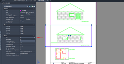

@ruiz.angel.86 Me puedes decir como superponer ventanas graficas, una encima de otra y que no se vea lo de abajo?

@prieto_moas , no entiendo bien la pregunta, Daniel. Adjunta si puedes un pantallazo con lo que quieres hacer.

@prieto_moas ¿Es esto lo que buscas?

Quiero conseguir esto
0 Me gusta
Mensaje 12 de 49
prieto_moas
2 ventanas gráficas una superpuesta en la otra
Una dentro de la otra pero que la segunda no se vea
0 Me gusta
Mensaje 13 de 49
prieto_moas
osea que la primera no se vea en la segunda
0 Me gusta
Mensaje 14 de 49
ruiz.angel.86
@prieto_moas ¿Qué no se vea nada de nada de la primera o que se deje de ver la parte que coincide con la otra ventana gráfica?

prieto_moas
No. Quiero que sea tal cual la imagen que te he enviado
pero la de dentro que no contenga a la de afuera @ruiz.angel.86
0 Me gusta
Mensaje 16 de 49
prieto_moas
dentro de la segunda ventana grafica no se puede ver nada de la primera @ruiz.angel.86
0 Me gusta
Mensaje 17 de 49
ruiz.angel.86
@prieto_moas ¿ Por qué no inutilizas las capas que no quieras utilizar en la segunda ventana?

ruiz.angel.86
Solución aceptada
@prieto_moas, a ver si te vale esto.
(ver en Mis vídeos)

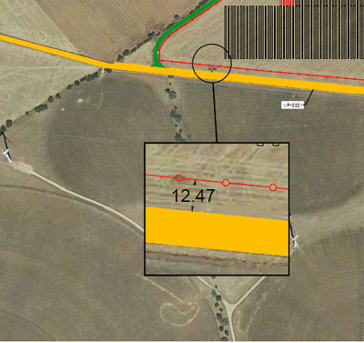

Hola Ángel, tengo un nuevo problema. Necesito imprimir un plano que tiene una ventana grafica dentro de otra. La ventana grafica que esta dentro de la otra. Hay una lineas que se ve en las 2 ventanas graficas. La ventana grafica 2 es un detalle de la ventana grafica 1. Pero en la ventana grafica como puedes apreciar al pasar el dwg a PDF una linea no se me ve bien. Sabes porque es?
0 Me gusta
Mensaje 20 de 49
prieto_moas
@ruiz.angel.86 La linea roja se ve muy desgastada en la ventana grafica 2. No se ve bien
