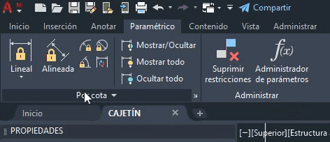

Hola necesito ayuda con esta función por que no me aparece lo que debería aparecer para utilizarlo correctamente, y no se me ocurre como activarle esas funciones
De verdad si alguien me ayuda seria genial!

@Anonymous ,
Si no te aparecen las herramientas paramétricas, restablece a los valores por defecto AutoCAD.
Toda la información del procedimiento, lo encuentras <<Aquí>>

@Anonymous , también puedes probar a forzar la aparición del panel desde el menú de configuración que aparece al hacer uso del botón secundario del ratón:

A mi no me ha funconado, y le di reset a los valores de autocad, versiones 2021,2022 y 2023y simplemente no aparece en la lista de opciones los comandos
