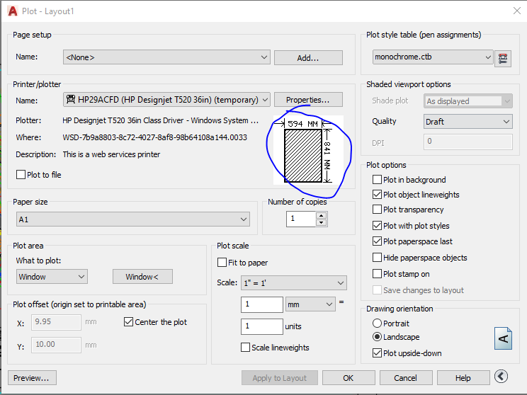

Hola a todos!
Recientemente he actualizado mi Autocad al año 2020, sin embargo, he tenido algunos problemas que no me sucedían con versiones anteriores. Generalmente Ploteo en papel A1 con orientación Horizontal y también lógicamente en Landscape.
Esto era bastante simple con los siguientes pasos:
- Poner nombre de la impresora
-Propiedades -> Device and document setting-> Custom Properties->Custom Properties->Orientación->Horizontal
-Drawing orientation-> Landscape
y listo, pero esta vez, al realizar lo anterior sigue apareciendo en orientación vertical como en la siguiente imagen:
Lo extraño es que si hago exactamente lo mismo y pongo una hoja A2 (más pequeña) si cambia a horizontal:
El ploter que tengo si puede plotear en A1 horizontal, anteriormente lo he realizado.
Agradezco cualquier ayuda, saludos!

Consulta: Ya probaste imprimir en A1 con toda tu configuración así como lo indicas en tu imagen a ver que pasa?
De momento solo puedo pensar que necesitas actualizar el driver de tu impresora para que cargue los formatos corregidos para CAD 2020
O también que configures en CAD un tamaño de papel nuevo con tus especificaciones en dicha impresora

joaquin_egana
Si, ya probé y se ploteo en forma vertical

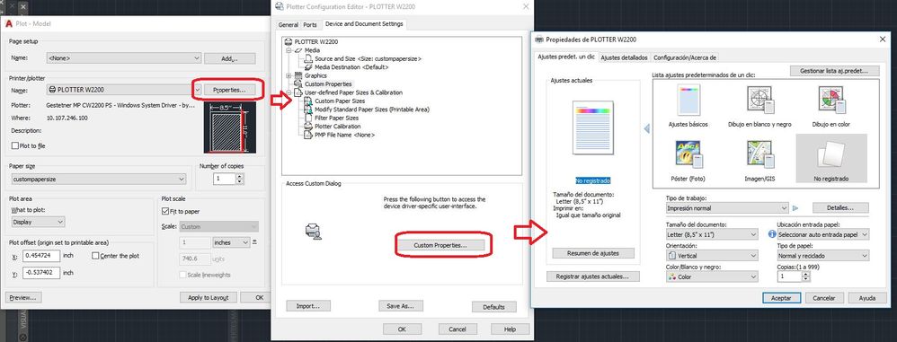

Edwin.Saez
@fernando.prado ,
Cambia la configuración de orientación predeterminada a horizontal en la configuración de tu impresora. desde afuera y desde dentro del CAD.

joaquin_egana
Ya lo hice en el cad, de la impresora no lo creo, compañeros conectados a la misma impresora pueden imprimir sin problema de la forma horizontal.

calderg1000
Estimado @joaquin.egana
Lo que te sucede es inusual y muy extraño, a mi con el CAD 2020 no me sucede lo mismo; al parecer es un problema de compatibilidad con la impresora, te aconsejaría que actualices los drivers de ella. Aunque esto lo puedes descartar haciendo una impresión con la impresora DWG TO PDF.PC3.
También pienso que podría ser un problema con la configuración de las medidas del Formato A1 (841x594 mm.) o de sus margenes, ya que si lo haces con un A2 no tienes problemas. Tal vez configurando las medidas a un tamaño unos mm. menos puedas lograrlo.
Aunque ya los compañeros te han dados muy buenas alternativas para el ploteo, te sugiero hacer la configuración desde el Layout, adjunto vídeo de este procedimiento.

Johanna_Esteban
Buen día @joaquin_egana
Se trata de configuración de plotter, por favor visita el siguiente enlace para configurar el formato de papel y orientación que necesitas.
https://support.hp.com/co-es/document/c03631482
