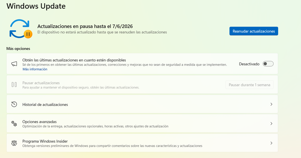

Muy buenos días, para toda la comunidad aquí presente. Como les comente en otra publicación. Nuestra experiencia hasta la actualidad fue desinstalar TODA, actualización en tiempo real oh que se este ejecutando en segundo plano que a veces no la observamos pero el SO Windows lo hace. aquí les dejo imágenes de lo que hicimos en nuestros Laboratorio de Docencia para poder dictar las clases.
Espero que con estas observaciones puedan seguir utilizando los productos de AutoCAD 20XX y así, terminar sus actividades y proyectos.

Captura de pantalla 2026-05-04 071241.pngCaptura de pantalla 2026-05-04 071318.png
