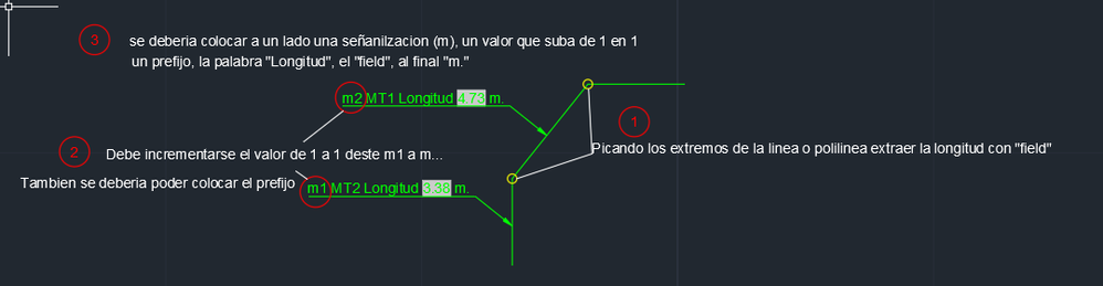

Buen dia.
Soy Vanessa, estudiante de arquitectura en Bolivia, quisiera pudiesen ayudarme
nesecito obtener la informacion de la longitud de ciertos elementos lineales, dandole dos puntos de referencia (inicio y fin), cada vez que se realize esta operacion se debera incrementar el numero de los datos obtenidos, por ejemplo m1 , m2, m3 luego habria que añadirle un prefijo, por ultimo estos datos deberian estar a un lado de el objeto analizadoimagen.pngimagen.png

Gracias por responder y por la intencion de ayudarme. Bueno lo del field no es muy necesario, siendo sincera la verdad era solo para hacer mas espectacular la rutina, aunque me agradaria y mucho aprender como colocar un field de alguna linea o  polilinea que extraiga su longitud unicamente, agradeceria mucho su aporte
Bueno dandome a la tarea de estudiar y estudiar (bien duro), realice un codigo Lisp por mi misma.
Es mi primera rutina de la vida, asi que ahora la idea es que me enseñen a pescar, no es muy necesario que me den el pescado frito con arroz y limon (ojala se entienda la analogia), ruego que alguien pueda darse el tiempito de explicarme algunas cosillas. Primero indicare que rutina invente y luego le pedire si puede esplicarme como hacer algunas cosillas que ahora me parecen mas importantes
1.- la rutina la se llama PBCV lo que hace primero es pedirte dos puntos .
2.- Luego te pide el tipo de Muro (Cualquier entero del 1 al 1000000 millones)
3.- Punto 1 y 2 de insercion del texto ( es un Mtext )
4.- Dibuja una pline (polilinea para los exquisitos)
5.- Numera cada inserccion del Mtext coloca prefijo longitud de la linea y sufijo).
Ademas que coloca un cuadro de texto (alert) , crea un layer y un estilo de mtext. Pero quisiera pedir si alguien se compadece de mi y mis trasnoches lo siguiente :
1.-  Como rayos hago para que el Metext se coloque automaticamente y no dandole dos puntos (pero, y si le quitas el getpiont? Claro, pero que puntos de inserrcion le indico, tengo como unas 20 opciones, pero como rayos hago que dos puntos X1 y y1 ejemplo, se trasfomen en un solo P1 como lo haria el Getpoint)
2.- De que numera numera, bueno pero cuando te sales del comando o acabas algo y reinicias despues Como hacer para que continue numerando¡? el comando While esta bien y todo pero ahora quisiera que continue numerando, aunque desactive el comando y lo haga mas tarde, o tal vez podia preguntar "/n de que numero empiezo?:"  uno le indique y fin del problema,  PERO, COMO?
3.- Pero no menos importante : la idea era exportar a excel los Mtext, de lo contrario la rutina solo es un estilo de acotacion (mejorado tal vez), esas para mi ya son palabras mayores, entonces buscando encontre una rutina que exporta los textos a un archivo cvs  y aparece en excel los datos indicados de esta manera
No se quien hizo esta rutina, pero de todo corazon bendigo a ese buen hombre, y ahora dandome a la tarea de modificar un poco esto para mis necesidades quisiera consultar como puedo hacer para convertir eso en esto
Gracias a todos los interesados en responderme
ADJ lisp PBVC

Veo que tienes un buen inicio, es muy cierto al inicio hay estudiar mucho y esforzarse para llegar a comprender el funcionamiento de los códigos en Lisp, pero todo ese esfuerzo seguro tendrá su recompensa.
Hice algunos cambios a tu rutina tratando de cumplir con algunos de los requisitos que solicitas, prueba su funcionamiento y me comentas.
En cuanto a la segunda parte de la rutina, seguro funciona muy bien ya que el autor Lee Mac,  es una autoridad en Autolisp.

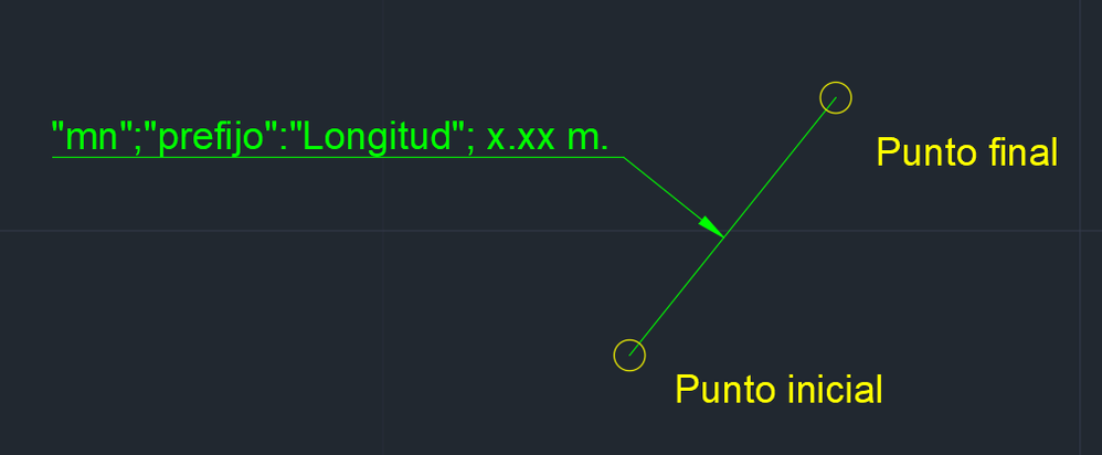

Gracias, es una muy buena idea a del "leader", como habia considerado en un principio

Retomando la consulta, debo decirte que el código de Lee es genial pero no es explicito, su interpretación requiere conocimiento y aplicación avanzada de las funciones que utiliza.
Bueno, con las limitaciones de mis conocimientos tratare breve mente de explicar algo de su código:
En resumen se trata de obtener los datos de un conjunto de selección conformado por (setq lst (list) ss (ssget (list (cons 0 "MTEXT"))) ); textos MTEXT. y aplicarle las subrutinas , (LM:Writecsv),(LM:lst->csv),(LM:csv-addquotes), para configurar su presentación y salida a un archivo CSV.
Como se puede ver su código no es directo o explicito pero desde luego tiene en cuenta muchas posibilidades de funcionalidad que comúnmente no lo tomamos en cuenta.
Para Iniciar te alcanzo este código que obtiene los mismos resultados para este caso y su codificacion es mas directa y sencillo de interpretar:

El reporte, sera en una columna y debido a que la configuración del Mtext de tu Lisp, contiene \n (Enter), el texto se colocara uno debajo del otro; para obtenerlo en una linea te sugiero que  le quites los \n, y en su lugar le coloques espacios  " ", de esa forma luego de abrir el archivo CSV, sera muy fácil convertirlo a columnas separados por espacios. (aplicando función de XLS: Texto en columnas con el criterio separado por espacios).
Para hacer este procedimiento en columnas desde Lisp, se tendría configurar de otra forma para luego exportarlo a un archivo XLS.
