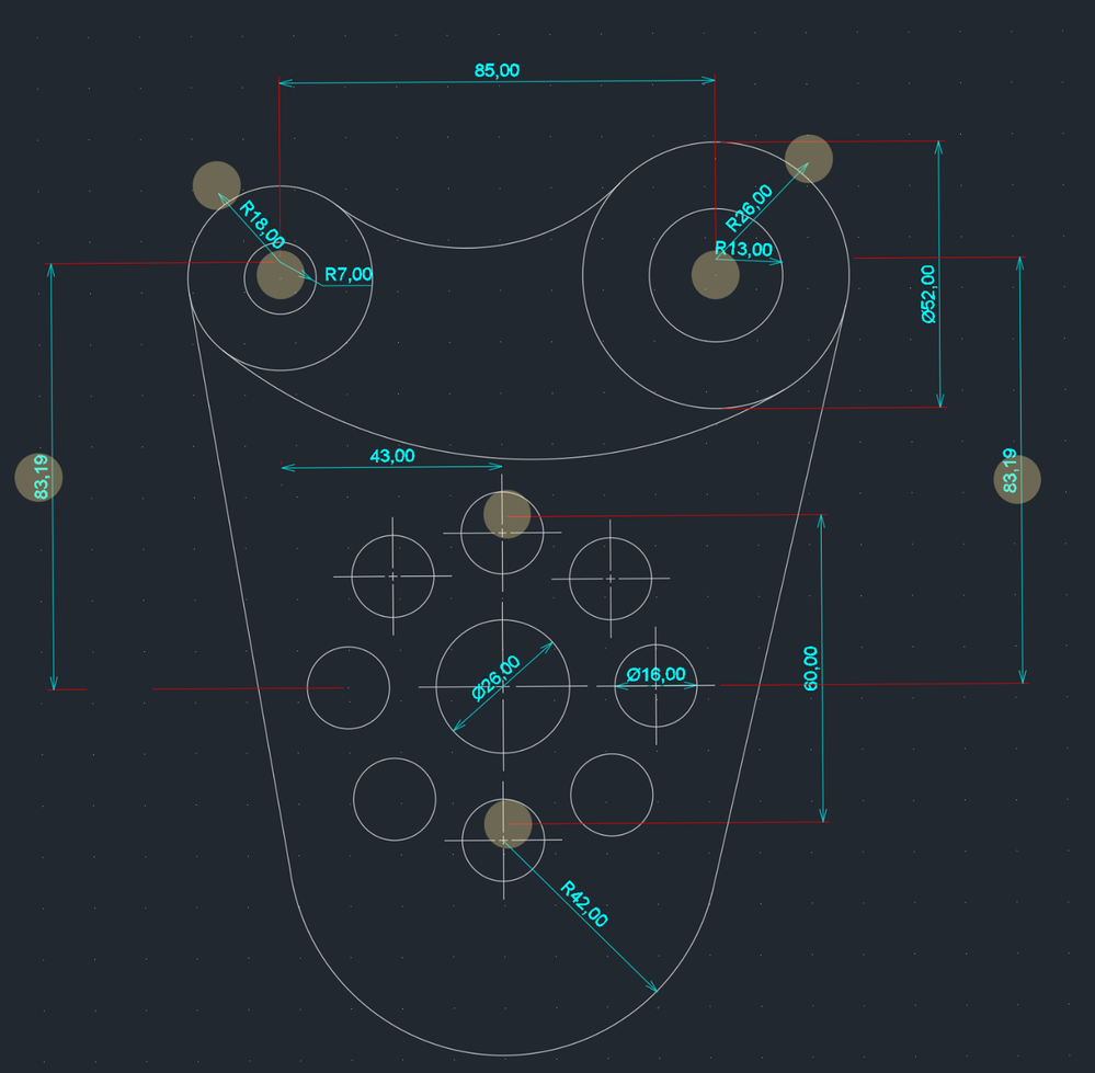

Hola,
Estoy empezando a aprender Acad, estoy practicando en A-cad 2018 y al hacer unas practicas me encontre un problema que no he podido resolver, al acotar medidas relacionadas a circulos y angulos, la cota final aparece en una posicion diferente a donde se hizo la referencia, algunas veces solo es el efecto visual, en otras ocasiones ademas de la posicion incorrecta se altera la medicion. He hecho el ejercicio varias veces, he dejado solo el snap de "centro" habilitado, pero siempre da el mismo resultado...cotas corridas y en ocasiones con la dimension incorrecta, cuando se inicia el procedimiento, los puntos de referencia y el valor son los correctos, pero al finalizar, aparecen los datos como se indica en los puntos resaltados. En la grafica se puede apreciar que las cotas respecto a los centros de los circulos aparecen inexplicablemente desplazadas hacia arriba , mientras las cotas de los lados, aparece un valor de 83.19 cuando el dato correcto es 80, y la linea de referencia del circulo superior aparece desplazada 3.19 al medirla con el comando Distancia, mientras la linea inferior si se quedo fijada en el centro. La pregunta es Qué es lo que hace que las lineas se desplacen 3.19 hacia arriba, como se corrige ese problema que solo afecta a las medidas relacionadas con los circulos ?
Agradezco la ayuda con este frustrante punto.

He visto la imagen que adjuntas y lo único que puedo suponer que esta sucediendo es que al seleccionar los puntos de inicio o final de acotación por algún motivo se este haciendo referencia a un punto desplazado.
Si bien dices que solo has activado la referencia al centro del circulo; esto lo debes verificar bien ya que algunas veces tienes mas de una referencia activada y hace que te seleccione un punto equivocado.
Una forma de asegurarte que solo estas seleccionando los centros de los circulos seria, digitando en la barra de comandos: OSMODE, Enter, 4, y luego comenzar a acotar solo centros de circulo.
También seria recomendable desactivar el SNAP tecleando F9 que activa o desactiva esta función
Si deseas acotar otras dimensiones deberías desactivar el modo de referencia a punto centro y activar otro tipo de referencia a objetos.
Espero te sirva de ayuda, en todo caso puedes adjuntar tu archivo para visualizar mejor el origen del problema

Agradeciendo su colaboracion Sr Calderon, le comento lo siguiente,
Segui sus instrucciones, pero la unica modificacion es que en lugar del desplazamiento original q estaba hacia arriba, ésta vez se desplazo una distancia diferente pero hacia abajo.
Anexo el dwg en cuestion, como vera hice algunos ejercicios previos donde hay algunas cotas sin ningun inconveniente, pero los Ej-10 y Ej-11 es donde se presenta el impasse que no logro determinar la causa. Intente con el tema de asociacion de cotas pero tampoco
Agradezco nuevamente su atención.

Revisando tu archivo me pude dar cuenta de dos cosas:
1. El sistema de referencia se encuentra rotado
2. Existen objetos círculos y bloques en cruz que se encuentran con elevaciones diferentes de cero.
Es por ello que cuando ejecutas los acotamientos no hace referencia exacta a los centros de las circunferencias.
Para solucionar esto aplicado el comando Express FLATTEN y luego el configurado el sistema de coordenadas a sus condiciones iniciales sin rotación.
Te adjunto un vídeo screencast donde se visualiza el procedimiento utilizado.
Espero que te sea de ayuda.

Reiterando mi agradecimiento por su atención a mi inquietud, la cual habia consultado a un par de dibujantes que llevan años en la materia sin poder establecer la raiz del problema, la gran inquietud que me queda despues de analizar el problema es, si simplemente estaba haciendo trazos basicos, sabiendo que hay casos como los rectangulos que es posible determinarles una elevación diferente respecto al nivel "zero", aún no he podido entender como fue posible que esos circulos se fueran a donde se fueron, unos por encima, otros por debajo del nivel de trabajo ?  cual fue el error involuntario que causo esos desplazamientos?  le comente la solucion a los dibujantes consultados y su comentario fué que baiscamente su trabajo es 2D y tampoco se les hubiera ocurrido verificar puntos en la coordenada Z. Y es que en todos los tutoriales, para dibujar un circulo, solo se mencionan las 6 opciones posibles, pero en ningun lado se habla de la precaucion de dibujar en una elevacion diferente a la "zero"

Todos los objetos o entidades CAD pueden ser desplazados de tal forma que adquieran una elevación de tal forma que las coordenadas de sus vértices por ejemplo podrían adquirir la siguiente forma P1=(100 200 1000), siendo su descripción (X Y Z), donde Z corresponde a la elevación.
En tu caso tienes unos bloques en forma de cruz que definen los centros de los círculos, es posible que hayas copiado esos bloque de otro dibujo y cuando los ubicaste en los centros y luego dibujaste los círculos con punto central en esos bloques entonces el circulo adquirió la elevación de dicho bloque en cruz.
