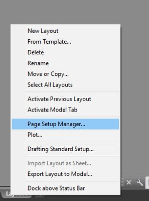

Pues para lograr lo que necesitas primero debes configurar el Layout, sigue estos pasos:
1. Ve a pestaña Layout1, presiona click derecho y ubica Page Setup Manager.1. Page Setup Manager.jpg
2. Presiona Modify
