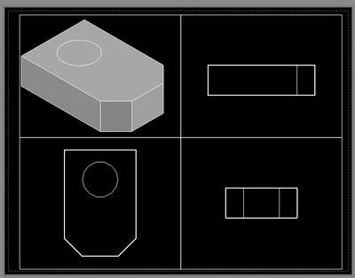

Hola buenas, si en un mismo dibujo tenemos varias piezas, hay alguna manera de poner distintas visualizaciones a cada una? Es decir, que por ejemplo un tornillo se vea como realista y la arandela como rayos x. Gracias y un saludo

La respuesta a Tu consulta es que si se puede hacer lo que solicitas y ademas esto se puede hacer tanto en el espacio MODEL como en el LAYOUT.
En el MODEL, debes ingresar la pestaña VISUALISE, VIEWPORT CONFIGURATION, elegir la configuración de ventanas deseada y entrar a VISUAL STYLES para seleccionar la configuración de visualización deseada.
En el LAYOUT, primero debes seleccionar la pestaña LAYOUT, VIEWPORT RECTANGULAR para crear las ventanas donde se ubicaran las vistas luego de ello ingresar a la ventana con doble Click y VISUALISE, VISUAL STYLES para seleccionar el estilo de visualización.

Muchas gracias  calderg1000, disculpa pero igual no me he explicado bien. Lo que quiero es que se vean en la misma ventana gráfica, es decir, en una misma vista que se vean las piezas con estilos visuales difierentes. No sé si esto es posible. Tengo un conjunto en 3D en modo "estructura alambrica" y quiero que los tornillos que aparecen en ese conjunto se vean como "rayos X"

Si, luego de analizar bien tu consulta me di cuenta de lo que requieres, en este caso no se trataría de asignar estilos de visualización, sino de asignar materiales y ejecutar un render para su visualización realista. Este es un tema un tanto amplio pero a nivel básico puedes iniciar con este vídeo que adjunto y que te puede servir de ayuda. https://m.youtube.com/watch?v=P5sK6HLqEjIhttps://m.youtube.com/watch?

Entiendo lo que requieres, pero ¿Por qué no manejarlo desde layout? Aunque tengas un elemento al lado del otro en model, puedes colocar cada uno en un viewport distinto con el estilo en específico que deseas, puede ser un poco manual, pero tendrías que hacer la configuración solo una vez e imprimir el archivo con el estilo de tu preferencia.

Hola @Anonymous
Cuando te comento de varios viewports en un layout, me refiero a lo que se muestra en la imagen siguiente:
El área negra, corresponde a un layout, mientras que cada uno de los cuadros, corresponde a un viewport; como puedes ver, en cada viewport se muestra una vista del objeto 3D, ademas de que en la vista superior izquierda, también se asigno un estilo de visualización diferente.
Por supuesto que el modelo 3D fue realizado en el model space y en el layout se crean las diferentes vistas al dibujo u objeto creado.

El caso es que veo un poco complicado lo que proponéis, tendría que poner un viewport general y colocar encima un montón de viewports para cada tornillo con un tipo de vista y otro montón de viewports de tuercas con otro tipo de vista y sin que se solapen...y colocarlos todos en la misma posición que en el dibujo...
No sé si la habrá, pero creo que debería haber una opción de poner una estilo visual para cada objeto o pieza.

La idea es que crees viewports o ventanas gráficas en un layout/hoja, donde puedas acomodar los dibujos como mejor te parezca, con el estilo visual y tamaño que requieras, no necesariamente uno encima de otro. Puedes colocar con viewports en el layer Defpoints y evitas que se vea su contorno al imprimir.

Hola, adjunto la vista que tengo. Quiero que se vea todo en estructura alambica menos los tornillos. Si os fijáis, los tornillos aparecen con muchas rayas y por eso quiero que tengan sólo los tornillos algún otro tipo de visualización.

Si seleccionas hidden a través de los controles de visualización de viewports, el modelo pasara de alambrico a oculto, es decir, solo se veran las caras que están frente a ti, mientras que las caras posteriores quedaran ocultas; pero esto se aplicara a toda la vista activa, ya sea el model o un viewport.

Lo que te comenta @Anonymous  es correcto, el estilo se aplicaría a toda la vista activa, entonces la solución radica en crear diferentes vistas.
La siguiente no es una solución automática, pero ya viendo cómo está tu dibujo, podrías crear algunos viewports irregulares y hacer un match con la escala/posición para que logres tener una parte del dibujo en un estilo y otra en otro estilo dentro de diferentes viewports.
Lo puedes crear desde Layout tab> Layout Viewports panel> Polygonal
También puedes crear previamente este contorno y seleccionar el objeto, te dejo información acerca de la creación de viewports irregulares, en las ligas dentro del mismo artículo encontrarás las diversas opciones.

Luego de ver la imagen que adjuntaste, creo que se puede aplicar la metodología que que te explico en el video, previamente debes crear una capa bloqueada para el ploteo o de lo contrario definir la capa Defpoints, como actual para luego crear los viewport poligonales.

Hola gabions tal ves los demás aun no te entendieron lo que les quisiste decir, yo  tuve algo muy parecido, imagínate que quiero mostrar una maquina con cubiertas de metal, pero quiero mostrar unas piezas de su interior, lo que yo tuve de resultado fue lo siguiente:

Bueno mira así como estilos diferentes a cada pieza no lo he logrado, pero lo que te muestro lo logre utilizando la transparencia de los LAYERS, en la paleta de layer donde vez el nombre, grosor, color, etc... todos tienen una opción de transparencia, que va de 0-90, entonces tu lo que podrías hacer (que en teoría es lo correcto) seria agrupar tus piezas por layers (Ltornillos, Ltuercas, Larandelas, etc) y darle a cada una la transparencia/solides que requieras.
Esto lo puedes hacer tanto en el model space como en el layout space, inclusive si tuvieras varias ventanas donde quisieras mostrar cosas diferentes, con las propiedades de layers en vp (VPcolor, VPlineweigth, VPTransparency, etc...) les puedes dar a cada una el estilo, color y transparencia que requieras.
Esto yo solo lo he logrado con transparencias, no lo he podido hacer con Visual Styles.
