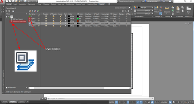

Esta es una pregunta de examen de certificación, no supe como verificar o ver que layers tenían overrides en el espacio papel (viewport en el layout) no tengo un archivo para ejemplificar esta pregunta.

Hola como estas? Yo tambien tenia esa duda hace unos años la solución es es ir al apartado de Layout entrar a la ventana que hay que verificar los overrides según el examen y estando dentro del viewport escribir el comando LAYER para ver las propiedades de las capas desplazar a la derecha y te encontraras con un apartado donde el prefijo dice VP (viewport properties) entonces solo compara por ejemplo el color con VP color. adjunto imagenes
Para quitar los overrides en el view port solo hay que dar click derecho al viewport de forma inactiva y escoger REMOVE VIEWPORTS OVERRIDES FROM ALL LAYERS

Muchas gracias, por la respuesta, hice eso, pero me gustaría saber si
existía alguna forma más explicita que "marcara" o "resaltara" los layers
que tenian esos overrides en el layout, algo así como un filtro o un estado

si hay manera en la lista de layers hay un icono que marca cuales layers han sido modificados para el viewport y los puedes filtrar con un solo click.

Y para que en la pantalla te lo muestre se usa el comando de variante de sistema
LAYEROVERRIDEHIGHLIGHT
Valor 0 no resalta el texto
Valor 1 Resalta el texto
Pero no te selecciona los elementos con override en layer solo cuando seleccionas un elemento con override lo que pasa es que te resalta en azul el texto de la capa adjunto imagen
Seria mas fácil una selección por layer pero lo veo mas complicado ya que la pregunta del examen es decir que capa o cuantas capas tienen override en el layout

Es muy buena tu explicación acerca de la visualización de las capas con overrides, lo cierto es que hasta ahora me entero que existía esta forma de cambiar las propiedades de las capas en el layout, lo he revisado y si bien es cierto considero una mas de las utilidades del administrador de capas que seguramente deben tener su aplicación, pero todavía no he podido definir su utilidad y aplicacion a un proyecto real.
en la version 2018, las capas con overrides figuran resaltadas y ademas con icono que las diferencia, no comprendo porque la pregunta no fue contestada acertadamente.
