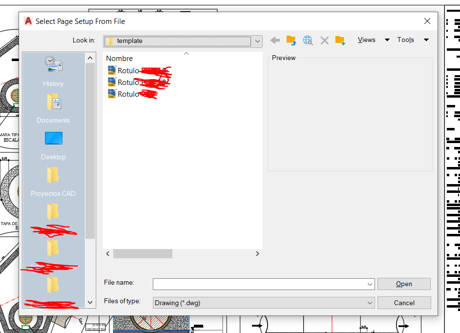

saludos @Jeison_Jimenez  claro, pero mas que exportar es importarlo, es sencillo solo le das opciones de page setup a continuacion te aparece este cuadro
selecciona la opcion importar
a continuacion ubicas tu archivo base con el cual ya tienes configurado tu paginaa continuacion ubicas tu archivo base con el cual ya tienes configurado tu pagina
y buscas el archivo base el cual tienes configurado tu pagina
esta es una opcion la otra opcion es usar el desing center (comando dc o ctrl+2)
buscas tu archivo en el folderbuscas tu archivo en el folder
 buscas el folder donde se encuentra tu archivo o por archivo abiertos (el archivo base)
selecciona layoutselecciona layout
seleccionas layout y listo, lo que pasa con este ultimo es que te copia todo lo que tengas en el layout del archivo base, por eso si solo necesitas las dimensiones del papel te recomiendo metodo 1 si necesitas rotulado incluido metodo 2, o como te comenta @ruiz.angel.86  usar una plantilla para cada proyecto asi optimizas la creacion de esto desde el inicio.
