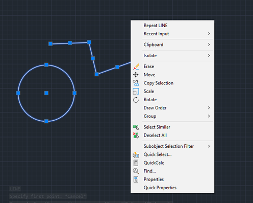

I need to know how to configure the right click so that it works like the enter key, but at the same time when there are selected objects I can use the long click for context menus
How could I do that with the long press click enabled?
ES
Yo necesito saber como hacer para configurar el click derecho para que funcione como la tecla INTRO, pero que a la vez cuando hayan objetos seleccionados pueda hacer uso con el click prolongado para los menús contextuales
¿Cómo podría hacer eso con el clic de pulsación larga activada?

Puedes hacer dicha configuración en la ventana pciones, pestaña "User Preferences".

Digamos que yo se eso, pero no la duda en concreto que tengo, que es que el click derecho a la hora de seleccionar objetos y con la configuración del click derecho con pulsación larga, esta pueda abrir el menú contextual con esta función de la pulsación larga con objetos ya seleccionados.

Dentro de lo que te comento @Johanna_Esteban , en el apartado de "Edit mode", cambiar a "Shortcut Menu".
Esto hará que al seleccionar objetos te aparezca el menu del click derecho, aun teniendo activo la pulsación larga.

Estimado @wrodriguezf  qué versión de AutoCAD estás usando? Desde hace años viene por defecto la opción de Menú Contextual al tener objetos seleccionados. Por lo que puedes acceder a todas estas opciones sin tener que configurar nada previamente.
7.pngSi lo que tu quieres es activar la Sensibilidad en el Click Derecho te recomendaría la siguiente configuración para que puedas utilizar el Click derecho como Enter o como Menú contextual según la velocidad. Fíjate en la siguiente configuración y te funcionará tal como necesitas.
De todas formas como te decía anteriormente, al seleccionar Objetos siempre te debería permitir el Menú contextual, independientemente de que tengas activado el Time-Sensitive. Seguramente tienes algo mal configurado, específicamente la opción Edit Mode
 Si aquí elijes la opción Shortcut Menu tendrás el menú emergente al momento de seleccionar los objetos.
Sería bueno que restablezcas todas las configuraciones de AutoCAD para volver a las opciones de fabrica. Puedes guardar tus configuraciones, cargarlas o restablecerlas desde la pestaña Profiles.
