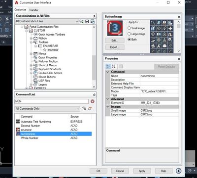

Hola @Anonymous , el comando TCOUNT no esta disponible para la versión de Autocad LT. Estuve buscando alguna alternativa, y encontré la siguiente: Tendrías que crear 2 botones con Comandos personalizados, puedes poner cualquier nombre de Comando a los Botones, con los siguiente Macros:
BOTÓN 1: Para indicar el numero de inicio:
^C^C_setvar;USERI1;
BOTÓN 2: Para insertar números de forma secuencial:
*^C^C_text;\;;$M=$(+,$(getvar,USERI1),0);setvar;USERI1;$M=$(+,$(getvar,USERI1),1);
Aquí hay un ejemplo de como crear botones de nuevos comandos:  https://es.wikihow.com/crear-un-nuevo-comando-en-Autocad

Así podría quedar tus nuevos Comandos y Botones:
