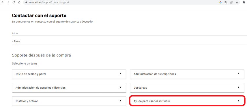

Como mencioné en la publicación n. ° 18, no existe un formato para imágenes similares a COG (aunque las imágenes existen desde 2015). Es por eso que le recomendé ponerse en contacto con el soporte de Autodesk; tal vez haya otra opción que no conozca.
Espero que el equipo de soporte pueda proporcionar información adicional.
