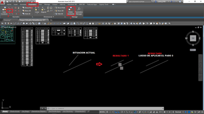

calderg1000
Estimado @sergio.sme87
Para este caso podrías hacer uso de los comandos para restricciones parametricas, específicamente me refiero al GCPARALLEL, mediante el cual obtendrás la paralela al objeto en base a un punto.
Luego de aplicar la restricción, puedes eliminarla con Delet Constraints pero la acción se mantendrá.
Espero mis comentarios te ayuden a solucionar tu consulta.
Saludos.
restriccion parametrica OFFSETrestriccion parametrica OFFSET

calderg1000
Es muy cierto que los comandos parametricos en ACAD, son poco utilizados, y aveces los iconos de restricción que aparecen luego de su aplicacion son un tanto molestosos aunque se pueden ocultar, pero bien vale la pena conocerlos y aplicarlos en determinados casos.
La finalidad de estos comandos es la de mantener la dependencia entre dos o mas objetos, conservando sus propiedades de paralelismo, perpendicularidad, tangencia, coincidencia etc. Asi como también es posible hacer acotaciones parametricas que nos permiten ingresar un valor de medida y el objeto se ajustara automáticamente a ese valor.
En tu caso, con la aplicación de ese comando se mantendra siempre el paralelismo entre las dos entidades, así lo muevas o lo rotes.
Adjunto Link de Screncast demostrativo del comando, https://knowledge.autodesk.com/es/community/screencast/b0ef1562-58b6-43cd-ba0f-c908525b971f
