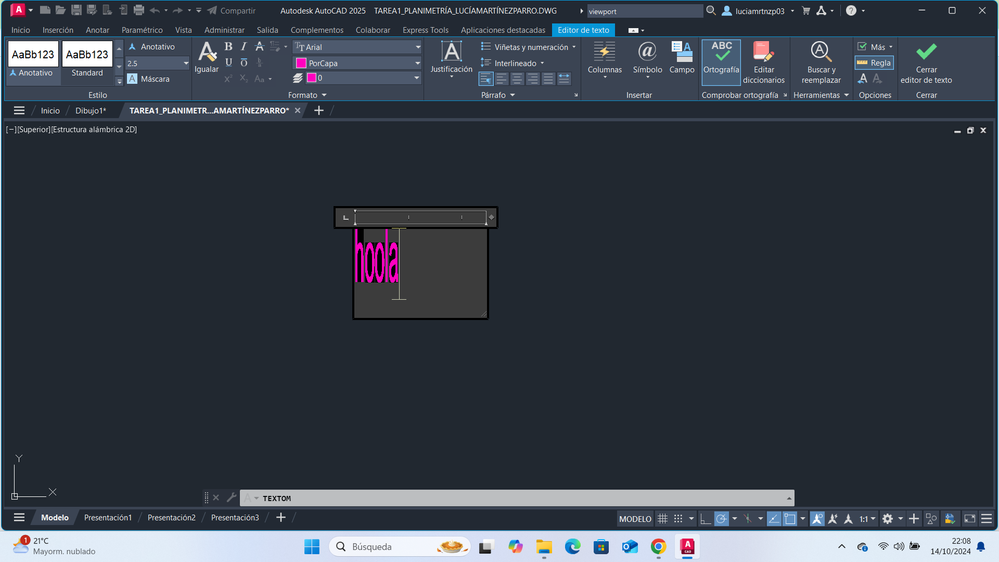

Estaba trabajando en un archivo de Autocad todo perfecto, guardé y al día siguiente abrí el archivo para seguir trabando, al abrirlo todo el texto que estaba en el archivo estaba deformado y enorme. Desde ese momento cualquier tipo de archivo que abriese aparecía la tipografía así, también si abría un nuevo archivo salía de ese modo.
El recuadro de texto sale negro, cosa que antes nunca pasaba, y al seleccionar el texto se ve con puntitos algo también super extraño...
Me he desistalado autocad mil veces... he formateado el windows del ordenador, me he instalado otras versiones de autocad... he realizado las pautas de Connscale 1:1, regen... y nada aun no se ha resuelto el problema.

@luciamrtnzp03 ,
Parece ser un problema reciente con AutoCAD 2025: consulte el enlace:
Igualmente te aconsejo lo mismo:
Actualice AutoCAD 2025 con la actualización 2025.1 o posterior.
Puede descargar la actualización desde aquí: https://manage.autodesk.com/products/updates
Curioso si cambiar el DirectX lo resuelve. Defina GFXDX12 = 0 y, a continuación, reinicie AutoCAD.
AutoCAD 2025 utiliza un nivel más alto de aceleración de hardware para la visualización de gráficos. Si su tarjeta gráfica no es totalmente compatible con el modo de gráficos DirectX 12, esta incompatibilidad de su tarjeta (o su controlador) puede provocar, entre otras cosas, una selección incorrecta de la fuente mostrada (se muestra Arial en lugar de la fuente seleccionada).

Es problemas de la HP Victus por lo que veo por que igual yo tengo una, de igual manera yo prendí la maquina después de una actualización y saz, el texto no se diferenciaba en nada, tal como tu lo pusiste en imagenes, hice lo de la variable de cambiar GFXDX12 = 0 y se soluciono el problema.

Yo tambien tengo una HP Victus 16-r0073cl (casi las mismas especificaciones, i7 13700hx 32gb ram, 1tb ssd, gtx 4060 8gb), es nueva de hecho, no tiene ni un mes desde que la compré, y me presentó el mismo error, trabajé y guardé normal, al día siguiente el texto en todos los archivos que abriese, se ponian de un tamaño enorme, con cambiar GDXDX12 = 0 se me solucionó el problema también.
