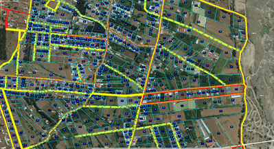

Muy buenas a todos, una consulta. deseo que mi poligonal exterior color amarillo se acomode a mi linea blanca interna o sea que tome su forma geométrica. Mi poligonal esta con polilinea y mi figura interior con lineas. Saludos

calderg1000
Estimado @Grover_Puma
Requieres que el ajuste sea manteniendo un offset o que se ajuste exactamente a las dimensiones de la poligonal de color blanco....?
De cualquier forma no es mas fácil aplicar JOINT a todas las lineas de la poligonal blanca, eliminar la figura poligonal amarilla o hacer un offset a la poligonal blanca luego de la unión.
Ambas figuras tienen diferente cantidad de vertices; editando los vertices seleccionando los grips y haciendo STRECH también es posible hacerlo; pero tal vez tu consulta se deba a que tiene muchas  situaciones similares y hacerlo manualmente tomaría tiempo.
Seria bueno complementar un poco mas la consulta.

Grover_Puma
Solución aceptada
lo de la poligonal es sólo un ejemplo. Lo que en realidad tengo es infinidad de poligonales. comprendo que puedo hacer JOIN y eliminar la poligonal amarilla de un inicio y hacer offset pero requiero mantener ambas cosas, la poligonal amarilla y las lineas.
volviendo a este pequeño ejemplo.
asi es, es exactamente lo que busco, pero deseo mantener poligonal amarilla y tambien lineas blancas pero a la vez seran como dos poligonales con iguales dimensiones. por que tengo delimitacion de manzanos y ahora debo hacer parcelas siguiendo mismas dimensiones. podria hacer join, offset pero esto tomara mucho tiempo, deseo buscar algo mas directo como a un solo click o similar
que quede asi como si fuera uno solo, en la imagen lo separe para demostrar como debiera quedar. de tener un comando que me acomode exactamente a la figura geometrica que deseo seria mucha ayuda, esto me facilitaria mucho para no editar vertice por vertice, grips ....etc

calderg1000
Solución aceptada
Aquí te alcanzo una creación rápida de esta rutina Autolisp minimamente probado, que tal vez te pueda ser de ayuda.
Adjunto vídeo screencast con explicación de su funcionamiento.
Saludos.

Probaste la herramiente Boundary? Te genera polilineas dentro de un contorno, en este caso las lineas

Creo que el comando te serviría, deberías hacer una capa para estas nuevas polilineas que generas con Boundary, así es mas fácil aislarlas y manejaras, nos contas como te fue!

Efectivamente, tienes mucha razón siempre pensé que la consulta tendría solución con los comandos de ACAD en 2 o tres pasos, pues la rutina creada lo que hace es solo simplificar un poco los pasos para conseguir lo que se requiere con un solo CLICK como lo solicito @Grover_Puma. Aunque soy consiente que todavía se puede mejorar p.ejem. hacer una selección WP con filtros de todas las entidades Line y Polyline que se debe editar y obtener el resultado sin tener que que hacerlo uno por uno.
Saludos.

Realmente esto solucionó mi problema a la perfección @calderg1000 ,con pocos click dar lo correcto. Estimado Felicidades y gracias por el aporte. Saludos
