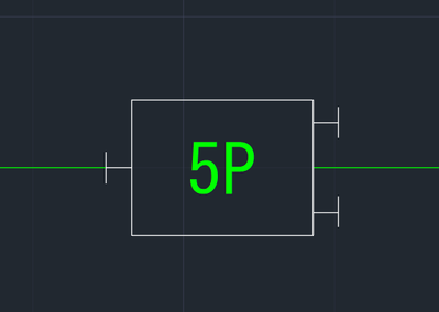

PIDで使用するバルブシンボルに位置をずらしてノズル位置を設定したいと考えています。
AttachmentPointの指示をしているのですが、配管ライン上に配置してもうまく作動しません。
何か方法はありますでしょうか?
配管を繋ぐイメージ図を添付します。
ご教授頂ければ幸いです。

OSMPDE=520でやってみてください。

a_hayakawaRE6AU
we.tank様
ご回答いただきありがとうございます。
回答内容反映いたしましたが、下記添付キャプチャのようになりました。
下記キャプチャのように設定したいのですが、可能でしょうか?

できます。
以下のPDF参考になるかもしれません。
https://help.autodesk.com/sfdcarticles/attachments/AutoCAD_Plant_3D_De-mystifying_Isos.pdf?_ga=2.263...
できれば、自作ではなく、Plant3Dオリジナルのものを複製して、
その上に改造したほうが、ミスが少なく済みます。

a_hayakawaRE6AU
回答いただきありがとうございます。
PDF確認し、対応しましたが変わりませんでした。。。
ブロックオーサリティの点パラメータで何かしら設定するのだろうというのはわかるのですが
具体的にどういった設定をすればよいかがわかりませんでした。
頂いたPDFはアイソメシンボルについてのご説明記載されているかと思いますが、PIDシンボルにも有効なのでしょうか?
大変お手数だとは思いますが、設定方法を詳しく教えていただけますと幸いです。

すみません、
基本的なことを確認したいですが、
今回作成しようとしているバルブ、
PID用でしょうか。アイソメ図用でしょうか。

今回作成したいシンボルはPID用になります。

ようするに、
projSymbolStyle.dwgに保存しているブロックの作成方法ですね。
録画しました。

a_hayakawaRE6AU
@WeTanks 様
ご丁寧に動画資料送付頂きありがとうございます。
内容拝見させて頂きました。
作成方法理解することができました。
追加でご質問です。
初期で入っているボールバルブなどを既存の配管ライン上に配置すると自動でラインをトリムしてバルブが配置されます。
このように配管ライン上に変位ノズルを持ったシンボルを配置し、自動で分岐ラインを生成したいのですが可能でしょうか?

動画拝見しました。
すみません、最初からのご質問はこれですね。
結論言うと難しいですね。試したこともないし、おそらく今のPlant3Dがそこまで賢くないと思います。
入口と出口直線の場合、バルブを配管に挿入すると、
「自動トリム」できますが(基本的にバルブ前後のライン番号そのまま維持する)
このようなユニバーサルバルブとかシーケンスバルブを配管に挿入するときに、
自分の場合、思い切って、バルブ前後のライン番号を別々にしています。
