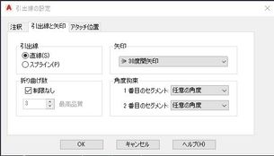

一旦描いた引き出し線注記の注記部分の位置を変更したいのですが,
注記と引き出し線頂点グリップをドラッグすると、引き出し線の角度は固定されたまま、それに沿ってスライドする方向にしか移動できません。
作成するときのように自由に位置を変更したいです。
引き出し線の角度が固定されているのが原因だと思うのですが、解除する方法をお教えください。

ennujozlagam
コマンドプロンプトで「QLEADER」>「設定」>「設定を変更」と入力します。ありがとう

Misean
補足して頂きありがとうございます。
特定の図面でのみ発生する状況でしょうか。
それとも新規図面でも発生しますか?
テンプレートファイルを変えても再現するでしょうか。
いずれの図面でも再現するのであれば
環境に依存すると思われ、設定を規定にリセットすることで
状況が変わる可能性があるかと存じます。
もし可能であれば、外部に公開可能な情報以外を削除して
再現可能なデータのアップロードをご検討ください。
環境に依存するか、図面に依存するか、
検証することはできるかと思います。

teamHALU
返信ありがとうございます。
会社で作成したオリジナルのテンプレートでのことなので、ご指摘いただいたようにDefaultのテンプレートでも試してみましたが同じ挙動になりました。
(Screencastは会社のテンプレートです)
せっかくお申し出いただいたのですが、データは会社のPCからなのでアップすることが難しいです。
本当は、同僚のPCでも同じ事象が起きるのか試してからの質問にしたほうがよかったのですよね。
それも確認してから再度質問しなおします。
とりあえずは矢先と引き出し線の根本を別々に動かせば位置は動かせそうなので、これでしのごうと思います。

Misean
解決済み
ScreenCastを投稿して頂きありがとうございます。
円に対して引出し注記を配置すると
ご指摘の現象が再現しました。
対象オブジェクトとして円を選択すると
矢印が円の中心に向かうように固定されて
矢印側のグリップでしか角度を変更できなくなるのだと思います。
アタッチ対象が円以外のオブジェクトであれば
自由に角度を変更できますのでご確認ください。
円に対して配置した場合は
配置後に引出線注記を右クリックし、
[再編成]を実行して引出し注記を配置しなおすと
自由に角度を変更できるようになります。
ACM2015でも動作確認しましたが、現象が再現しました。
バージョンによる仕様の違いではないようです。

teamHALU
ありがとうございます。
確かに、円以外のオブジェクトでは作成時と同じように自由に動かすことができました。
2015では可能だった、は当方の勘違いですね。申し訳ありません。
ご教示いただいた「再編成」ではテキストの位置変更がスムーズになりました。
しかしながら、引き出し線の位置は結局、矢印の先端をドラッグするしかないようですね。
(この点は要望として出すしかないのでしょうね。)
