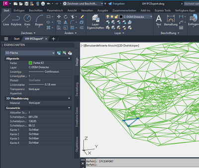

Ich habe ein Grundstück (also das  Gelände) als 3D-Flächen vorliegen und möchte es in eine IFC Datei exportieren. Was ist der beste Weg das zu tun?

Wenn es sich um 3D Flächen handelt, können diese mit dem Befehl IFCEXPORT exportiert werden.
Wichtig ist, dass das Gelände nahe am Nullpunkt der Zeichnung platziert wird.
Gruß Udo Hübner (CAD-Huebner)

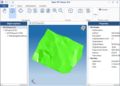

ralf.hagenbuck
Ja das funktioniert bei mir. Aber: Gibt es keinen spezifischen Objekttyp für das Gelände? IfcBuildingElementProxy ist ja sowas wie eine Lagerplatz, für alles, dass noch keinen Lagerplatz hat. Es würde mich wundern, dass in einer Welt in der es für jede Türklinke einen definierten Objekttyp gibt, für das Gelände soetwas fehlte.
