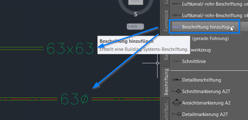

ist es möglich, den Durchmesser eines Lüftungsrohres auch in einem Schriftfeld (z.B. MTEXT) auszugeben?
Leider habe ich in den Schriftfeldkategorien nichts Passendes gefunden.
Die Isolationsstärke würde z.B. funktionieren.

es ist leider tatsächlich so, das man hier nicht einfach den Durchmesser in den MTEXT einbinden kann, da er wie bereits richtig bemerkt, nicht zum Einfügen zur Verfügung steht.
In der Werkzeugpalette findet sich beispielsweise das Toll Beschriftung hinzufügen, das in diesem Fall die Geometrie des Lüftungslaufs ausgibt.
Wenn es eine Beschriftung sein soll die mit Multiführungslinie versehen ist, muss man eine entsprechende MV-Blockdefinition im Stilmanager erstellen, damit diese dann nachdem man die originale aus der Werkzeugpalette benutzt hat, durch die neue Definition austauschen kann. Klingt etwas komplizierter, ist es leider auch.
Falls erter Punkt schon entsprechendes Ergebins erstellt um so besser, falls es zur zweiten Variante Fragen gibt, einfach kurz Laut geben.

so , das Ganze hat leider doch etwas länger gedauert als ich gehofft hatte, nun habe ich aber den richtigen Ablauf für das Anpassen solch besteheder Werkzeuge aus der Palette hinbekommen. Im folgenden Video ist dieser Ablauf einmal aufgezeigt.
Ich hoffe ich konnte damit, wenn auch mit etwas Verzögerung, weiterhelfen.

vielen, vielen Dank für die sehr gute Erklärung!!!
Das Video zeigt genau das, was ich umsetzen möchte.
