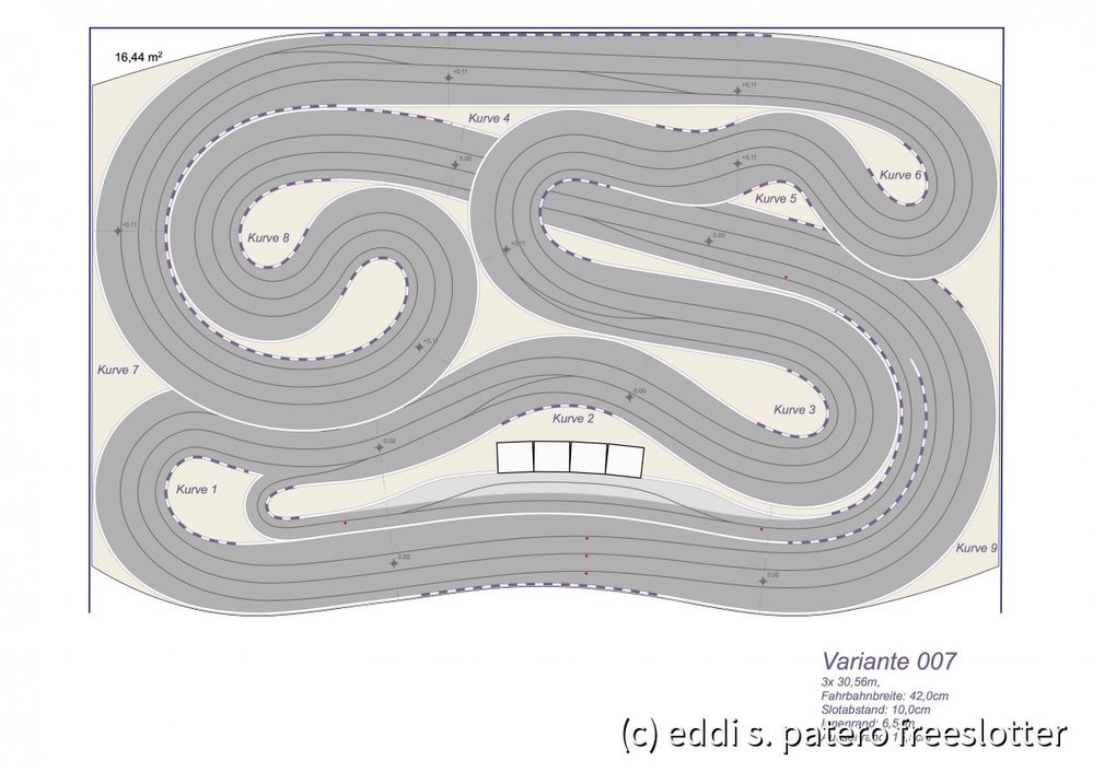

JochenH
Hallo,
ich möchte so etwas ähnliches zeichnen. Die 3 Bahnen sind kein Problem, da diese immer den gleichen Abstand haben. Aber dann die AUßenlinien sind eben unterschiedlich, je nach Kurve...

j.palmeL29YX
@JochenH wrote:
Hallo,
... so etwas ähnliches ...
Danke für das Bild.
Ich bleibe dabei - die beiden Außenbegrenzungen wirst Du wohl händisch erstellen müssen. Wie oben bereits geschrieben, würde ich mir zunächst auf jeder Seite (also in Fahrtrichtung rechts und links) je einen um 170 (120) und einen um 70 (20) *)  versetzten Spline als optische Orientierung erstellen. Dann aber die gewünschten Außenbegrenzungen  manuell "drübermalen". Dabei kannst Du selbst abschätzen, in welchen Bereichen die endgültige Kurve weitestgehend auf den Versatzkurven liegen und wie dann der jeweilige Übergangsbereich verlaufen soll soll.
Wie widersprüchlich und inkonsequent Deine Aufgabenstellung ist zeigt übrigens das angehängte Bild:
- an den markierten Stellen 1 und 2 ist der Abstand groß (weil Außenradius, klar). Warum ist er an Stelle 3 klein?
- an den markierten Stellen 4 und 5 ist der Abstand klein (weil Innenradius, auch klar). Warum aber ist er an der Stelle 6 groß?
Ich denke, diese doch recht willkürlichen äußeren Kurvenverläufe kann kein Automatismus erstellen.
my 2 ct
*) Die Werte 170 und 70 stammen aus Post #1, die eingeklammerten Werte 120 und 20 aus Post #5  -> ??

Also die Aussenkurven könntest du vielleicht schon auch mit einem Versatz machen, mußt sie dann aber händisch noch mal Anpassen.
Und, falls das eine Kartbahn ist oder so, hätte ich gern ein Jahresfreiabo 😀

Wie von den anderen schon geschrieben wird wohl nix anderes über bleiben als das ganze von Hand mit _SPLINE zu zeichnen. Dazu würde ich die jeweiligen zwangspunkte (Mindest-/Maximalabstände) definieren und dann die SPLINE entlang dieser Punkte zeichnen.
Angehängt ein Ergebnis meiner Wochenend-Spielerei.
