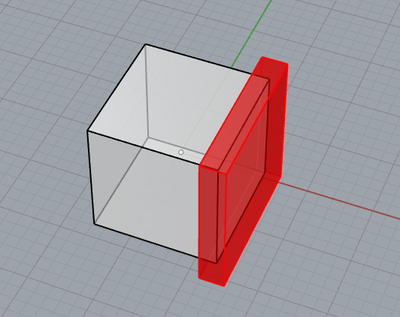

Hallo, ich möchte mit AutoLISP (AutoCAD 2016) automatisiert einen Quader erzeugen, eine Seitenfläche selektieren, sie verschieben, dann eine andere Seitenfläche selektieren, und auch diese verschieben:
Hier habe ich aufskizziert, wie ich mit das in LISP in etwa vorstelle. Das funktioniert aber leider überhaupt nicht:

cadffm
Neu einen kurzen Blick riskiert und der erste vermutete Treffer:
Ich bezweifel den Ablauf des verschiebens.
Ohne am PC zu sitzen und auch wenn ich die Unterobjektwahl im Normalfall nie einsetze:
Muß man die Objektwahl nicht beenden wie beim normalen Schieben ohne Option U auch?
Weiter: Verschiebt man nicht VON irgendwo NACH irgendwo, ich sehe nur eine Koordinatenangabe bei dir!?
Falls es da noch Klärungsbedarf gibt: Im command gibst du dooch nur an was du auch sonst in der Befehlszeile angeben würdest,
mit Lisp hat das ja im Grunde bis dahin nicht wirklich etwas zutun!?
Also fange noch einmal an, händisch den Befehlsablauf durchgehen und 1:1 mitschreiben um es dann durch
den (command ...) Ausdruck später automatisch durchführen zu lassen.
Ein Anführungszeichen im (Command) folgt ein  ENTER könnte man sagen, also ist "" nur ein Enter-Druck ohne weitere Eingabe.

j.palmeL29YX
Oha, da geht noch Einiges schief.
(command "schieben"
"U"
"QUADER"     ;;;Diese Zeile macht hier gar keinen Sinn, also löschen
q1p1
q1p2       ;;; wenn Du schon ein Fenster (F oder K) zur Objektwahl aufspannen willst, mußt Du vorher auch eine Ansicht auf Dein Modell einrichten (Befehl Apunkt oder irgend was anderes), die sicherstellt, daß sich die auszuwählenden Objekte im Fenster befinden.
"V"       ;;; löschen, mit diesem "V" würdest Du einen vorherigen Auswahlsatz (sofern vorhanden) zur Auswahl hinzufügen .
""   ;;; Stattdessen ein ENTER (wie hier gezeigt mit "")  hinzufügen, um die Objektwahl abzuschließen.
"10,0,0"      ;;; Hier müssen nun zwei Koordinaten kommen - VON wo und NACH wohin.
;;; und last not least muß vor dem Ganzen auch noch sichergestellt werden, daß SUBOBJSELECTONMODE den gewünschten Wert hat.
Da hast Du noch einen ganzen Berg Arbeit vor Dir ...

j.palmeL29YX
Hier mal ganz schnell etwas (auf Basis Deines Codes)  hingetippt, womit z.B. die rechte Quaderseite verschoben wird.
Das ist noch bei weitem nicht alles, soll Dir aber Mut machen, wie so was in etwa gehen könnte.
(Wobei sich mir der tiefere Sinn ohnehin noch nicht ganz erschließt: warum erst etwas automatisiert zeichnen und dann in der gleichen Routine wieder ändern? Sollte das später mal auf ein automatisiertes Ändern bestehender Solids hinauslaufen ...  - na gut, wir machen erst mal einen Schritt nach dem anderen.)

Schreibfehler, die Variable lautet: SUBOBJSELECTIONMODE
_
Puzzlestückchen:
WENN die Objektwahl abgeschlossen ist, wurde versucht mit V die Option "Verschiebung" zu starten
und in dem Fall reicht in der Tat eine Koordinate (weil der Basispunkt mit 0,0,0 angenommen wird).
Und stellt's doch biddeschön noch den osnapcoord auf 1 am Anfang, oder nutzt vor der Punktangabe den Objektfang KEIN

j.palmeL29YX
Akzeptierte Lösung
Hier mal ein (im wesentlichen auf Deinem Code basierender) LISP-Entwurf, der im konkreten Anwendungsfall funktioniert (getestet mit ACAD 2020). Noch nicht implemetiert ist ein ERROR-Handling. Mir geht es nur darum zu zeigen, was an Deinem Versuch geändert/ergänzt werden sollte (mit noch viel Luft nach oben), damit überhaupt das passiert was beabsichtigt ist.

Offen ist für mich weiterhin die Frage, inwieweit das mal als "allgemein" nutzbares Tool Anwendung finden soll.
