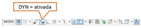

A ferramenta Dynamic Input é uma alternativa para inserir os comandos , observando que não foi criada para substituir a linha de comando e está localizada na barra de Status, conforme mostra a figura.
O formato para inserir as coordenadas no AutoCAD diferencia se a ferramenta DYN está ativada ou não.

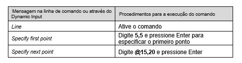

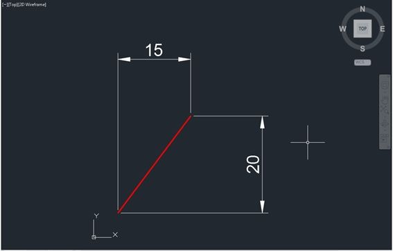

Acompanhe a sequência para criar uma linha com as dimensões apresentadas na figura.
  • Coordenadas relativas e ferramenta DYN desativada
  • Coordenadas relativas e ferramenta DYN ativada
Observe na linha de comando que o comando identifica as coordenadas 15,20 como relativas (prefixo@).

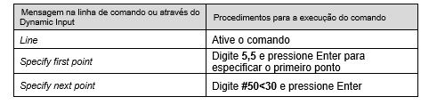

Acompanhe a sequência para criar uma linha com ponto inicial 5,5 , comprimento 50 e inclinação 30°.
  • Coordenadas polares absoluta e ferramenta DYN desativada
  • Coordenadas polares absoluta e ferramenta DYN ativada

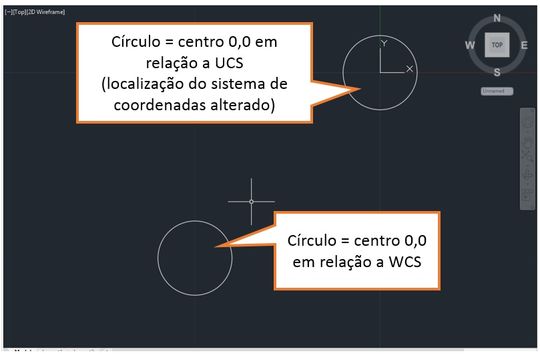

               A figura apresenta dois círculos  com centros determinados com as coordenadas 0,0, porém  posicionados
               em locais diferentes devido a alteração do sistema de coordenadas UCS.
