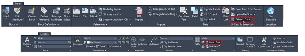

Acesso a ferramenta Dataextraction:
Aba Inset / painel Linking & Extraction / Extract Data
Aba Annotate / painel Tables / Extract Data

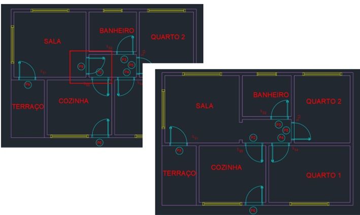

A figura mostra um desenho com as portas inseridas como bloco com atributos nomeado como Porta.

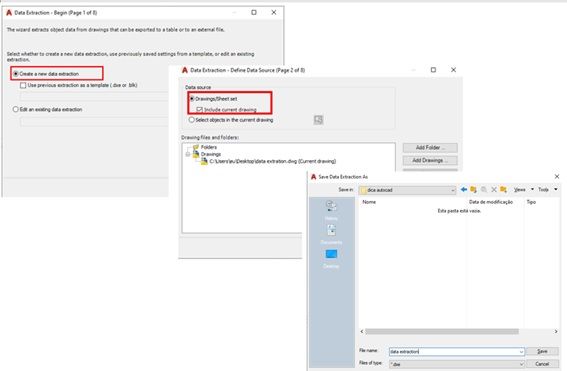

Ative o comando DataExtraction, na janela Begin selecione a opção Create a new data extraction e clique em Next.
Na janela Define Data Source, selecione a opção Drawings / Sheet set – Include current drawing
Na janela Save Data Extraction AS, salve o arquivo de configuraçãoda extração de dados no formato DXE.
O arquivo no formato DXE armazena seleções de desenho e pasta, seleções de objetos e propriedades e opções de formatação.
É recomendável salvar o arquivo na mesma pasta que contém o arquivo de desenho.

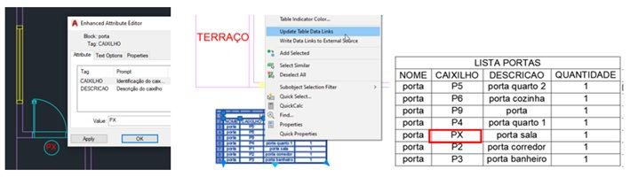

No ambiente Model, altere a identificação do bloco de P1 para PX
No ambiente Layout, selecione a tabela, pressione o botão direito do mouse para ativar o menu e selecione a opção Update Table Data Links para atualizar os dados na tabela.
No ambiente Model, apague a porta P9.
Atualize os dados na tabela e veja o resultado.
