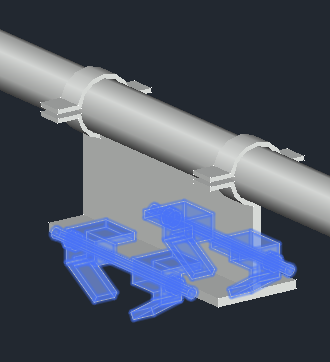

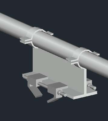

Hallo,
folgendes Problem, ich habe 3d Modelle von Klemmsystemen (siehe Bild). Allerdings sind diese als 3D Volumenkörper definiert. Gibt es eine möglichkeit, die teile mit der Rohrschelle oder dem Rohr zu verknüpfen, damit die Klemme auch im BOM aufgelistet wird? Könnte man die Klemme auch in der Isometriestückliste aufführen?

Unfortunately there is no out of the box option for that. You would have to add them as separate supports.
h_eger
in reply to: m_aydinVDB77
@m_aydinVDB77 ,
wie Michiel schon schreibt funktioniert es nur als gesonderter Support für die Klemmen zu erstellen und einzufügen
