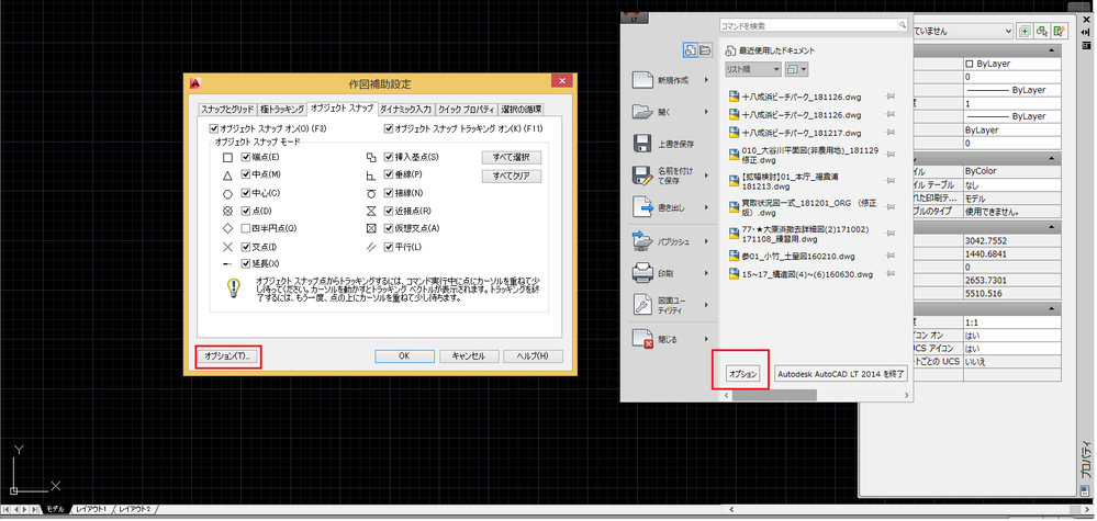

autocad2014を使用しています。
設定のオプションボタンをクリックすると、ダイアログが画面がフリーズします。画面左上のALTボタンのオプションの場合
フリーズしますが、エンターをクリックすると直ります。画面下にあるツールバーのオブジェクトスナップのアイコン
のオプションを選ぶと全ての操作がフリーズして、アプリケーション終了することも出来なくなります。どこかの設定が
壊れたのでしょうか。修正する方法を教えてください。

>[設定のオプションボタン]や[ALTボタンのオプション]など
>いずれの画面での動作なのか分からないのですが、
>画面コピーをアップロードして頂くと
>状況をお伝え頂きやすくなるかと思います。
> 画像の通りの、2つのパターンでのオプションです。
>これは作図補助設定のダイアログを起動する動作となりますが、
>メニューバー[ツール]から[作図補助設定]を実行しても同様でしょうか。
最初の説明にある「画面下にあるツールバーのオブジェクトスナップのアイコン
のオプション」がそれにあたります。

先日グラフィックドライバを更新するアドバイスをもらい、実行したら一旦は直ったのですが、
またオプションボタンが反応しなくなりました。
さらに、作図補助設定からオプションボタンをクリックすると、autocadがフリーズしタスクマネージャーからタスクの終了を行わないとautocadの終了すらできません。
今度こそアプリケーションの再インストールしか方法はないのでしょうか。
