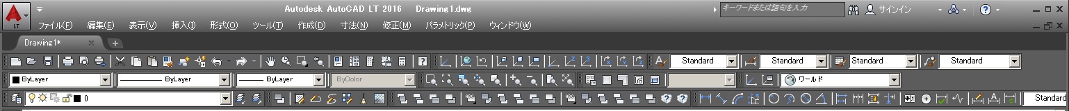

現状、リボンの設定をしていない為、リボン表示をすると設定が無いメッセージ表示と共に
かなりの幅で作図領域が狭くなってしまいますしタブ表示の選択肢がありません。
最小限のリボン設定をすればよいのでしょうが。
バージョン2009では左上のAのようなアイコン内メニューが従来のメニューバーでしたので
作図領域を最大限広く使う為、メニューバーすら表示していませんでしたが、
バージョン2010以降従来のメニューバーはメニューバーとして表示しなけれならなくなりましたよね?
そのため今回、2016ではメニューバー分作図領域が狭くなっていますので
上部がリボンタブでさらに狭くなるのは受け入れがたく
ご提示いただいた回避方法では根本的な解決にはならないかと思いましたが
当方の配列が左側にデザインセンター、レイヤー、オブジェクトプロパティパネルをアンカーさせていますので
リボンパネルを上部ではなく、側面にアンカーさせて自動的に折りたたむようにすることで
現状の作図領域を狭めることなくリボンパネル表示をする事が出来ました。(中身のないパレットですが)

 自分もリボンが非常に操作性が悪く無駄にスペースも取られてしまうため、自分で下記のようにカスタマイズしていますね。
 また、周囲のアイコン全て非表示にしてコマンドのみで作図されるなら「CLEANSCREENON」コマンドで周囲のメニューを消す事は可能です。
 戻す時は「CLEANSCREENOFF」とすれば元に戻ります
