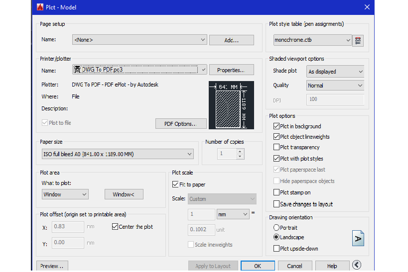

Oi pessoal. Sou um aluno de engenharia que estagio com um arquiteto. Estou com problemas na hora da conversão de DWG para PDF, pois as medidas no desenho estão corretas, porém quando o PDF é impresso o projeto apresenta problemas na escala. Utilizo o AutoCad 2016 - Versão Estudante.
Desde já, obrigado pela atenção!

Utilizo essas configurações na hora da conversão, e a unidade de medida que trabalho no auto cad é em milimetros. Não entendi direito suas colocações, mas espero que essa foto ajude na solução do problema.
Obrigado pela atenção, Junior.

Acredito que desmarcando a opção Fit To Paper, e selecionando a escale que deseja imprimir ele irá gerar o PDF corretamente.
Essa opção ajusta o desenho ao tamanho da folha , e se perda as referencias de escala.

Bom dia, assim como o Matias disse, seu problema está na caixa de diálogo da parte 'Plot Scale'. Para sair corretamente deixe configurado como na imagem abaixo:
Configuração PlotagemConfiguração Plotagem
Isso deve resolver seu problema, caso não resolva manda um up aqui para estarmos buscando novas soluções e sabendo mais sobre o problema. Espero ter ajudado, abraços

Pelo que observei, na sua primeira imagem, com o Fit To Paper marcado, a escala sugerida seria 1:10, então sugiro alterar a escala da folha na opção abaixo de Fit To Paper, e ajustar conforme a escala que deseja imprimir, de acordo com o Formato que está utilizando.

O correto é desenhar em escala 1:1 ou seja 1 unidade = 1 metro
A partir dai para imprimir em escala no Layout use a seguintes configurações para a criação de escalas da Viewport.
mm plotados = 1 metro -  Sempre faça a relação dessa forma.
1:100 - 10:1 - 10mm =1m
1:50- 20:1 - 20mm = 1m
1:25 - 40:1 - 40mm =1m
e assim por diante...
