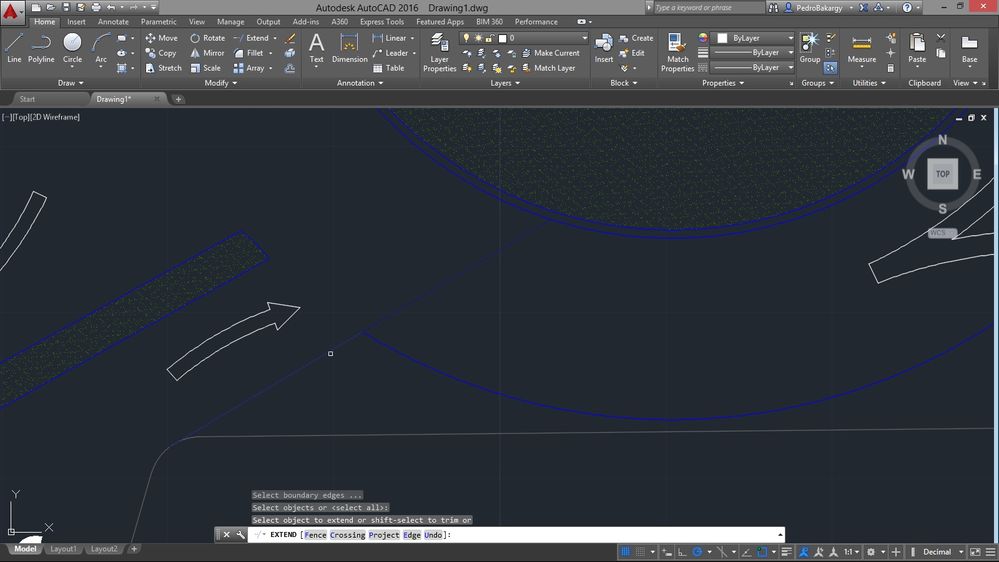

Estou tendo problemas com o comando "Trim" e "Extend"..... nesta versão 2016, ao ativarmos estes comando, o software tenta prever a ação e isto gera travamentos....
Executando o comando Trim
Executando o comando Extend

hmsilva
Olá Pedro e bem vindo à Comunidade Autodesk!
Para abilitar / desabilitar o Command Preview, vai a Options, no separador Selection
Espero que ajude

Obrigado pela ajuda.... eu havia feito isso e estava dando problema ainda..... E como estava apurado com um projeto e sem paciencia com aquelas panes, desinstalei a versão 2016 e voltei a usar a v2014....
Por fim, nao estou mais com problemas...
