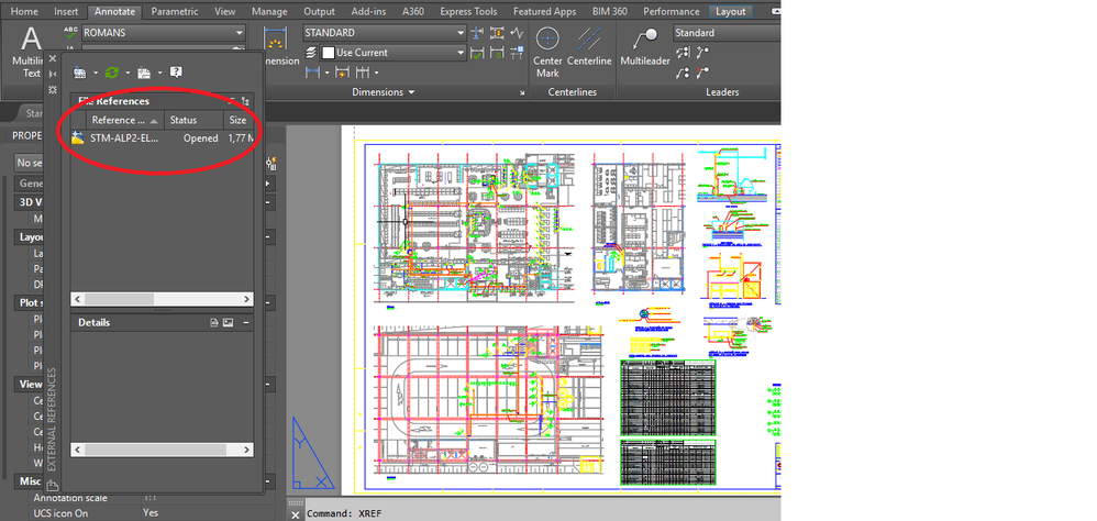

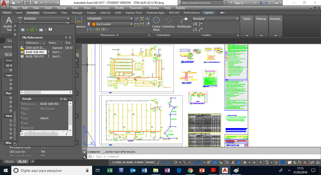

Recebi uma pasta com vários desenhos de elétrica que tinham como base as plantas de arquitetura. Ocorre que a grande maioria desses desenhos - que estão todos na mesma pasta - as bases x-ref carregam normalmente e dois desses desenhos de elétrica a arquitetura não está sendo carregada quando da abertura dos desenhos. O que pode estar ocorrendo que as mesmas bases - térreo e subsolo -carregam em alguns desenhos e outros não... seguem algumas imagens para ilustrar melhor a questão. Obrigada.

3- Eu anexei na pergunta anterior a imagem tanto do arquivo que carrega normalmente o x-ref, quanto o do que não carrega, na imagem é possível verificar o que ocorre;

Quanto a mudar o caminho da pasta para que o autocad encontre o arquivo base, na verdade eu não tenho separado na pasta que me enviaram o arquivo base. Isso me deixou intrigada, pois como se pode ver pelas imagens em anexo, os arquivos que carregam normalmente nem apresentam uma xref vinculada na caixa de propriedades da x-ref... enquanto que no outro desenho em que a base não é carregada, as duas x-ref aparecem com ponto de interrogação.

Na verdade o que se pode observar é que alguns arquivos não possuem Xref associada.
os demais vc precisa alterar o caminho para que ele possa localizar.
normalmente não é necessário alterar esse caminho quando a pessoa que te enviou os arquivos utiliza o eTransmit para exportar os documentos. Quando esse processo é feito de forma manual (ctrl+c / ctrl+v) pode ocorrer a perda desse vinculo devido a essa alteração de endereço dos arquivos. já me deparei muito com isso.
acredito que localizando novamente o xref necessário, o problema será corrigido.

Entendi sua explicação. Nesse caso em que a base não carrega, acho que foi um dos únicos desenhos por mim recebidos, em que o projetista de elétrica anexou a base como x-ref. Então nesse caso o correto é eu achar essa base e recarrega-la no arquivo. Quanto aos outros desenhos em que você disse que não estão como x-ref, só para que eu entenda como foi feito, será que o projetista anexou as bases simplesmente como um bloco comum? No caso ele teria inserido a base de arquitetura por baixo e feito os desenhos de elétrica por cima desse bloco então... Será que está correto o meu entendimento?

Exatamente isso.
se você deseja tornar o seu projeto mais "inteligente" e dinâmico, pode remover os Blocos e inserir as referências nos demais arquivos. Com isso, você irá reduzir consideravelmente o tamanho destes arquivos, e qualquer alteração na sua referência, será atualizado em todos os arquivos. Do contrário tudo teria que ser feito manualmente em cada arquivo.
