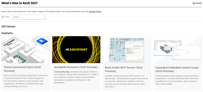

Квітень традиційно означає вихід нових версій продуктів Autodesk. І вже сьогодні в наших кабінетах на manage.autodesk.com з’явився Revit 2027, таким чином уже можна ознайомитись із функціоналом версії.
Тож пропоную розібратись: що нового в Revit 2027, які зміни виглядають справді корисними, а що поки більше схоже на заділ на майбутнє.

ТОП-10 оновлень в Revit 2027 на мою думку
1. Autodesk Assistant - ШІ офіційно зайшов у Revit (а насправді у всі продукти Autodesk)
Мабуть, головна новина релізу 2027.
У Revit з’явився власний AI-помічник прямо всередині програми. Уже зараз він може:
  • створювати специфікації
  • відповідати на питання по моделі
  • робити нескладні правки
  • працювати з room / sheets / schedules
Зробили зміни для одного вікна - потенційно можна дати команду застосувати це до вибірки аналогічних вікон, наприклад, по поверху.
Виглядає перспективно.
Чудес чекати поки не варто, бо це лише початок. Але сам факт появи ШІ в Revit - це дуже сильний сигнал.
Особисто я поки не хотів би, щоб AI щось серйозне змінював у моделі без контролю. На форумах багато хто боїться того ж самого: а якщо hallucination і він “десь щось змінив”? Згоден. Та і хто винний якщо щось піде не так?
