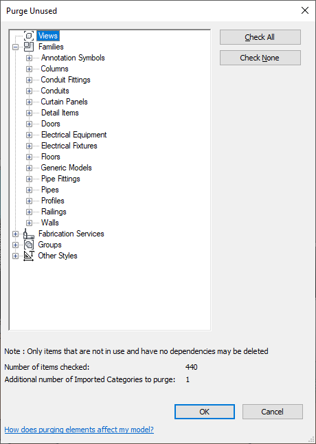

Доброго дня!
Зіткнувся з цікавою поведінкою файлу проекту після видалення не використаних елементів. Наприклад - тестовий файл проекту TestProject зберіг під іншим ім'ям - TestProjectPurged і запустив видалення невикористаних елементів.
Після цього розмір файлу трохи зменшився.
Але якщо цей файл зберегти потім під іншим ім'ям - TestProjectPurged_NewName, то його розмір значно зменшується...
Хто-небудь знає з чим це пов'язано або це просто баг ревіта? До речі, те саме спостерігається і з родинами великого розміру.

Ще одне спостереження - можно просто переіменувати файл проекту і розмір теж зменшиться, але з видаленням не використаних елементів  розмір файлу зменшуєтся більше.

Все так і є, неоднарозово з цим стикався! Після Purge та перезбереження файлу в окремий файл з іншою назвою розмір файла зменьшується, якшо зберігати просто Save в той же файл, то розмір майже не змінюється. По суті я потім видаляю основний файл, а файл з новою назвою перейменовую на таку, яка була у видаленого файла.
Крім цього колись тестив PyRevit - Purge, видаляло більше ніж звичайний Purge, файл з 20 мб ставав 2,6 мб, але і там при збереженні під новим ім'ям файл знову зменьшувався до 1,1 мб😁

Сам запитав, самому і відповідати) Проблема у налаштуваннях збереження проекту.
Якщо після очищення натиснути "SaveAs" і не змінюючи ім'я файлу зайти в "Option", то "Compact File" не увімкнено.
Але якщо ім'я файлу змінити, то автоматично вмикається "Compact File"
Виходить, що для зменшення розміру файлу після очищення необхідно проект "SaveAs" і вибрати "Compact File" в "Option" і не потрібно для цього файл перейменовувати. Результат такого алгоритму:
Тести в прикладі для Revit 2023, але працює в 2022, в 2024 ще не пробував.
