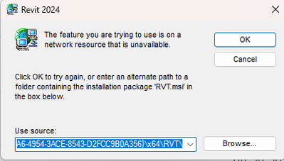

Кожного разу коли завантажую критичне оновлення, вискакує це прокляте віконце.
Тому три питання:
як це вилікувати?
як зробити щоб цього не було більше
ну реально бісить**
у кого теж так ставьте лайкос

От таку інструкцію нагуглив: https://www.autodesk.com/support/technical/article/caas/sfdcarticles/sfdcarticles/The-feature-you-ar...

не підходить
тому що файл видалено системой оскільки розташований в директорії тимчасовой.
це проблема інсталятора ревіта.
рішення такє
мені потрібно заново вивантажити файл оригінальної інсталяції з останнім оновленням і тоді показати цей файл. для оновлення.
зрозуміло що це не логічно і це завжди створює проблему.
зазвичай я видиляю ревіт і перевстановлюю заново. і тоді може виникнути інша проблема, що ревіт неправильно видалиться, і через те не зможе встановитись.
тоді знадобиться ця порада що вище ти вказав.

друге рішення - більш народне
забити на оновлення, тут вже до нової версії недалеко. дочекатись якось ії

@DMMakarov тому я завжди на сервері тримаю інсталяції всіх актуальних версій і всім раджу))

як я і думав, просто інсталяція не підійшла. навіть видалити просто не вдалось. а після невдалого видалення і наново не встановлювалось
тому я видалив всі папки із pROGRAM fILES З назвою Revit 2024
потім пійшов в реестр і там теж видалив всі записи Revit 2024
тоді вже інсталяція пошла.
інсталяцію я викачав вже включно з останніми додатками
і такая дребедень кожного року

@DMMakarov краще скористатися цим інструментом - Fix problems that block programs from being installed or removed - Microsoft Support.
