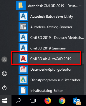

Hallo @Anonymous,
Dein Screenshot ist tatsächlich von AutoCAD - leicht zu erkennen and dem roten AutoCAD Symbol.
Wenn Du Civil 3D verwendest, dann müsstest Du ein blaues AutoCAD Symbol sehen.
Civil 3D started mit einem Civil 3D Profil, welches eben die Civil Funktionen in der Multifunktionsleiste hat.
Du kannst nun entweder auf ein AutoCAD Profil (= "Zeichnen und Beschriften") wechseln oder Du startest aus dem Windows Startmenü "Civil 3D als AutoCAD" - dann wird Civil 3D nur mit einem AutoCAD Profil gestartet.AutoCAD_Profil.pngC3D_as_AutoCAD.png
