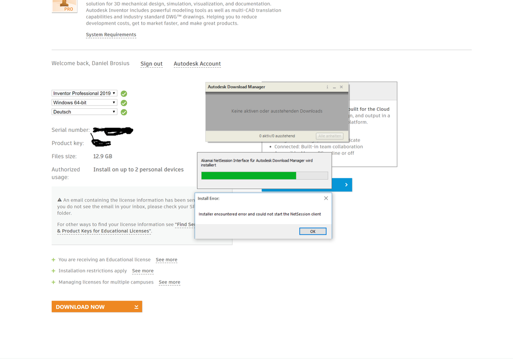

Hallo Leider kann in Inventor 2019 nicht installieren da ich immer einen bzw Fehlermeldungen bekomme kann mir jemand vielleicht sagen was ich tun kann oder sogar falsch mache ? Fehler nr1 siehe bild.  Fehler nr2 Kommunikationsfehler
Gruß Daniel
 fehler Nr 1fehler Nr 1

Das sieht nach der schrittweisen Installation aus, wobei immer aus dem Netz nachgeladen wird.
Probier' mal alternativ den Browser-Download. Da wird zuerst das komplette Paket geladen, anschliessend extrahiert und installiert.

den Browser Download findest du wenn du bei Installieren auf den Pfeil nach unten klickst.
Dann kannst du das entsprechend auswählen und die ganzen Installationsdatein von Inventor 2019 auf deinen PC laden und dann lokal entsprechend installieren. (Ich glaub wie das funktioniert weißt du. :))

Ich würde auch darauf tippen das hier die Installation nicht läuft weil eine direkte Installation erfolgt. Ansich ist die Idee ja schon gut, Installieren direkt aus dem Internet ohne vorher erst die Pakete zu laden und zu entpacken, aber es kommt oft zu Problemen. Vor allem dann wenn das Internet echt langsam ist. Besser und am sichersten ist dann doch die Installationsdateien erst herunter zu laden, zu entpacken und dann zu installieren. Dann weiß man auch wo die Installationsdaten hinterher liegen falls mal was nachinstalliert werden muss.
Und wie immer, Virenscanner bei der Installation möglichst aus, Firewall möglichst aus, UAC möglichst heruntergestuft. Das wird gerne vergessen und kann auch zu Problemen führen. Und natürlich Adminrechte am PC

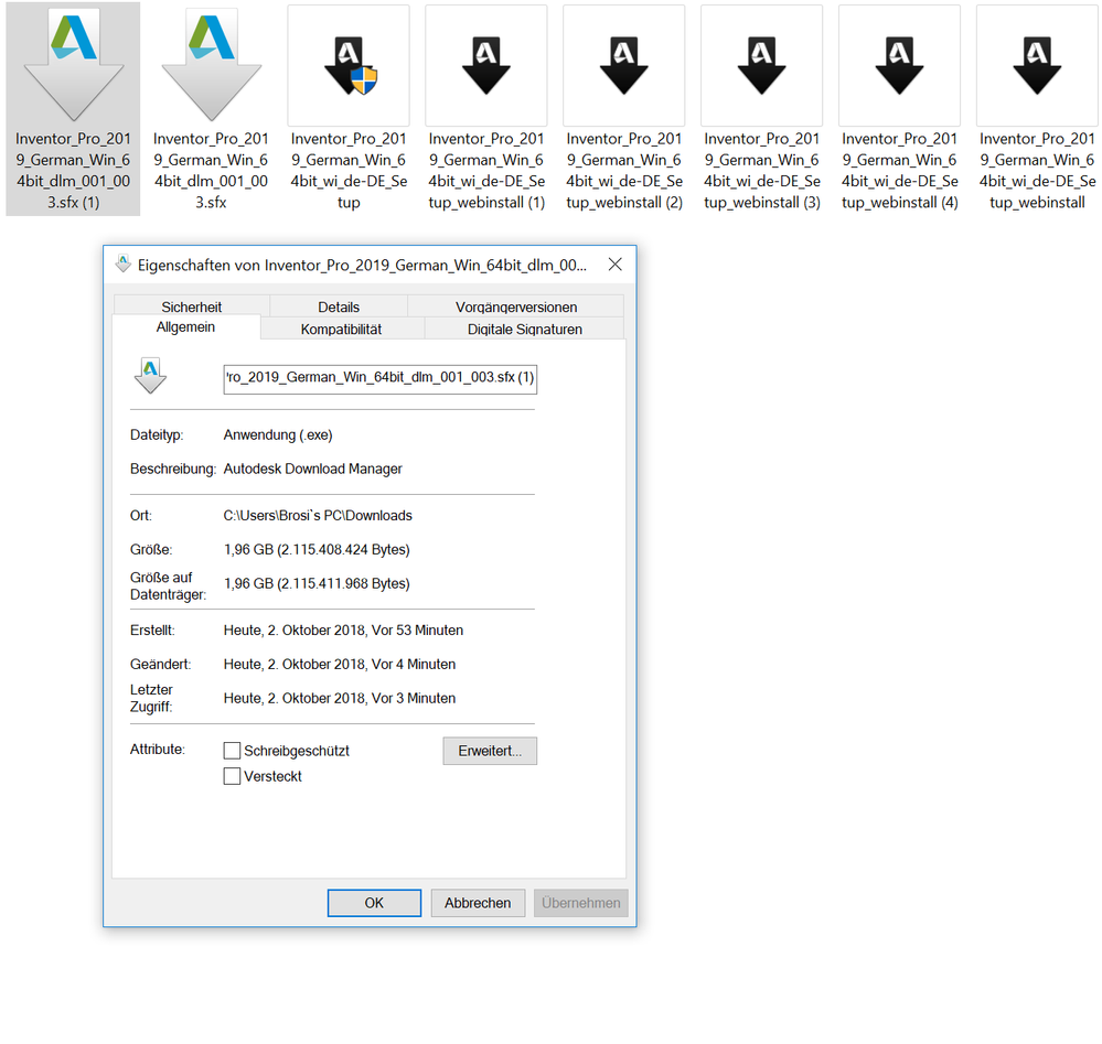

der Download für Inventor 2019 besteht aus 3 Dateien. Bitte erst alle laden. Danach eine der Dateien doppelt klicken und alles sollte in den Ordner c:\Autodesk entpackt werden.

Smiley (überrascht)  Wieso 3 dateien ? bei mir wird nur eine exe datei als download angezeigt!?

in der Info der Datei sieht man das es 3 Dateien sein müssten.
Solltest Du die Dateien nicht über deinen Account laden können, kannst Du es über AVA versuchen. Wähle dort ich habe eine Lizenz. Wenn Du dann mit dem Browser Download fortfährst solltest Du 3 Dateien zum download angeboten bekommen.

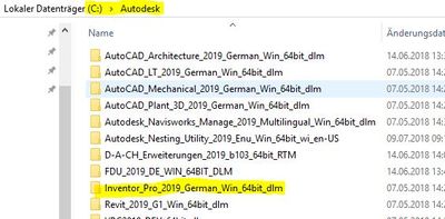

Also, es sind bei Inventor 2019 drei Dateien.
Download 2019 DownloadDownload 2019 Download
Nach dem Download dann die erste Datei, die gelb markierte, per Doppelklick ausführen. Es entpackt sich dann alles in den Standardordner c:\Autodesk
Inventor Install OrdnerInventor Install Ordner
Die Installation startet dann automatisch. Den Ordner nach der Installation möglichst nicht löschen oder verschieben weil ab und an der Ordner bei Nachinstallationen oder bei Updates gebraucht wird.
