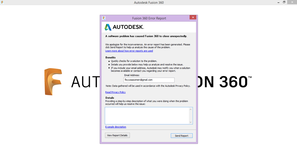

İyi günler. Fusion 360'ı bilgisayarımda gayet iyi kullanıyordum hatta en çok kullandığım program fusion 360dı fakat son zamanlar hem kasılması artmıştı hemde çizdiklerimi algılaması.. ve en son fotoğraftaki gibi bi sorunla karşılaştım ve bir daha açılmadı lütfen bana yardımcı olun Adsız.png

Şöyle bir yol deneyin: Bu çözüm tavsiye edilen çözümdür, denemedim.
Windows explorer'da  %localappdata%\Autodesk\Web Services  adresini yazın ve gidin.  resimde görünen adrese gitseniz de olur ya da oraya bu adresi yazıp enter tuşuna basın.
"LoginState.xml"  isimli dosyayı "LoginState.xml.BAK olarak değiştirin.

aynı sorunu bende yaşıyorum.saat dilimi ile ilgili.saatleri geri almamız gerekipte bu yıl yaz saati uygulamsına devam ettiğimiz ve kış saati uygulamsına geçmediğimiz için saatleri geri almadık.benim sorunum bundan sonra başladı.önerilen çözümü denedim.ancak sorunu çözmedi..bilgisayar sistem saatini geri alırsam sorun olmuyor.ama bu seferde diğer uygulamalarda ve oluşan dosyalarda sıkıntı çıkıyor..

tesekkur ederım sorun cozuldu, bılg saatını gerı alınca hata ortadan kalkıyor ancak bu sefer de dedıgınız gıbı dıger programlar da hata alıyorum, tamamen saat farkından dolayı Fusion360 acılmıyor.

yapmanız gereken tek sey bilgisayarın saatini 1 saat geri almak, bunu
yaptıgınızda otomatık olarak program acılacaktır.

saati geri aldım program açıldı. teşekkürler.
