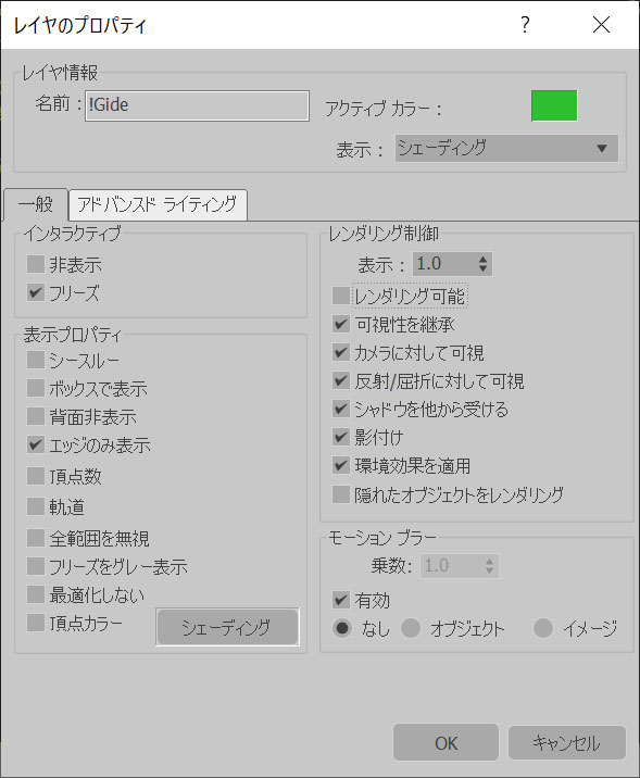

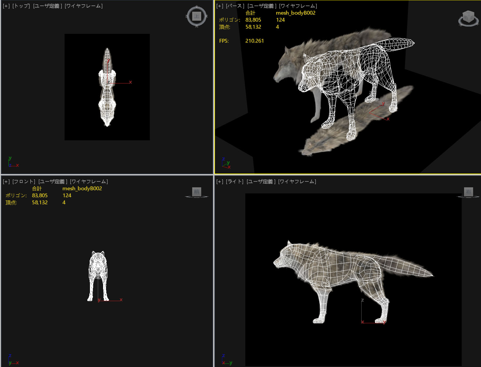

よくやるのは新たなレイヤを作って、そこに原寸になるように画像を貼った平面を入れて
そのオブジェクトのプロパティから”表示プロパティ”と”レンダリング制御”を
”レイヤ別”にして、レイヤ側のプロパティで”レイヤ情報”の表示を”シェーディング”にして
”インタラクティブ”で”フリーズ”にチェックを入れて
”表示プロパティ”で”フリーズをグレー表示”のチェックを外して
”レンダリング制御”で”レンダリング可能”のチェックを外しておくと
オブジェクトをワイヤー表示にしても常にガイドの平面はシェーディング表示になるので
モデリング時に便利です。

参考画像もあり、とても分かりやすい回答でした。
ありがとうございました。
