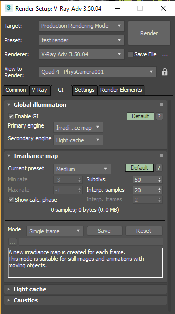

Herkese merhabalar.Ben 3dsMax in 2017 sürümünü, vray olarak ta 3.50.04 sürümünü kullanıyorum.Bugün yaptığım bir iç mekan projesinde render almak istedim.Fakat render işlemi başladıktan sonra program kendi kendine kapanıyor malesef.Ne yaptımsa bir türlü olmadı.Render ayarlarında GI(Global illumination) kısmında
Primary Engine: Irradiance MAP
Secondary engine: Light cache  olarak ayarladığımda mümkün değil render almıyor.Program kapanıyor.Ama bu ayarları değiştirdiğimde kalitesizde olsa bir render alıyor.

Merhaba Bu tarz problemler genel de sahneler de kullanılan hazır modellerdeki uyumsuzluklardan kaynaklanabilir, siz önerim kullanmış olduğunuz varsa hazır modelleri tekrar kontrol etmenizdir, sahnenizin kapanmasına sebep olabilir, render süresinin uzamasına gereksiz prepass almasına sebep olabilir kontrol edebilir misiniz.

Çok teşekkür ederim.Söylediğiniz gibi hazır modelleri tek tek kontrol ettim.Bir kaç tanesi sahne ve farklı ışık kaynağı ile gelmişti.Onları düzelttim ve sorun çözüldü  🙂 . Tekrardan çok teşekkür ederim
