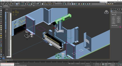

 İndirip içine attığım bir obje sonrası tüm duvarlar ve objeler şeffaf oldu ayrıca yeni çizdiğim box gibi komutlarda da bu devam etti. Nasıl ilk haline yani geçirgen olmayan standart haline geri dönebilirim?

Gördüğüm kadarıyla sahnedeki poligon sayınız 19 milyon civarında. Bu da ekran kartınıza yük binmesi demek. Bu tarz durumlar genelde sahnede tasarruf etmek amacıyla otomatik bir şekilde max te olabiliyor. Ekrandaki objeleri tel kafes göstererek sahnede daha rahat hareket etmenizi sağlıyor. Render aldığınızda objeler de problem gözükmemesi gerekli. Kontrol edip geri dönebilir misiniz ?

@izzetalsan hocam'a burada katılıyorum. Sahne şiştiğinden dolayı görselleri görme sorunu yaşama ihitmaliniz yüksek.
Artı olarak sahnenizi Performance veya Clay mod'da kullanırsanız objelernizi tek renk olarak görebilirsiniz. Bu daha hızlı kullanmanızı sağlar sahnenizi. Ama poligon sayınız  yüksek , optimize etmeniz gerekebilir.
Ekte görsel paylaştım performance ve clay alanı ile ilgili
Eğer farklı sorun olduğunu düşünüyorsanız 3ds Max'i sıfırlamayı deneyebilirsiniz.
