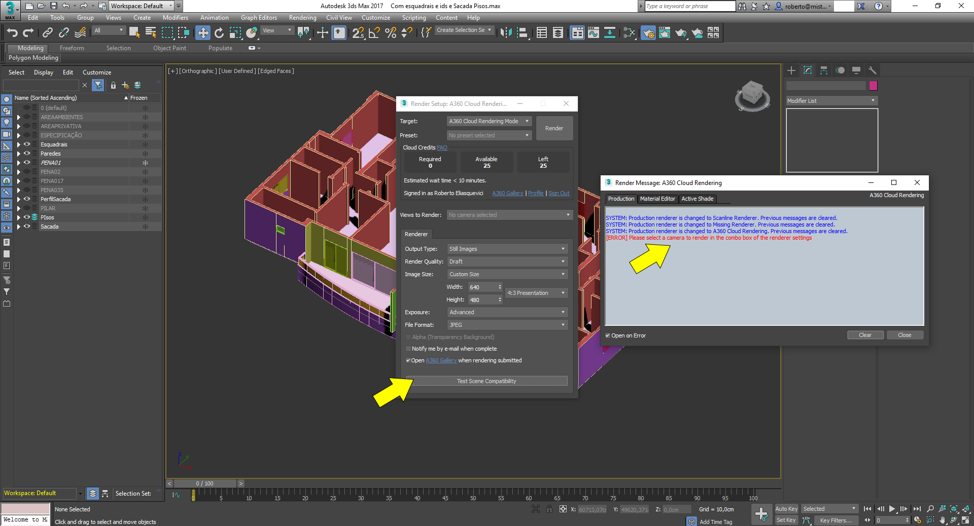

Boa tarde, estou com alguns problemas de renderizacao de luz. Alterei alguns pontos de luz para possuirem cor como azul e rosa, porem ao renderizar em nuvem no A360 ele trasforma essa cor para amarelo, sendo que no computador funciona normalmente. Qual deve ser o problema? Alguem poderia me ajudar? Obrigada!

Olá Vanessa!
Qual o renderizador que você está usando em as luzes renderizam corretamente?
O renderizador A360 Cloud Render suporta alguns recursos do 3ds Max mas não todos. Alguns materiais, luzes e cameras não são totalmente compatíveis e os resultados podem não ser os esperados.
Tem um botão na janela de rendering que mostra os detalhes de sua cena o que está compatível ou não:
É necessário selecionar uma camera para renderizar e nem todos materiais e luzes serão compatíveis.

Avisa como está a cena para tentarmos ajudar, oK?
