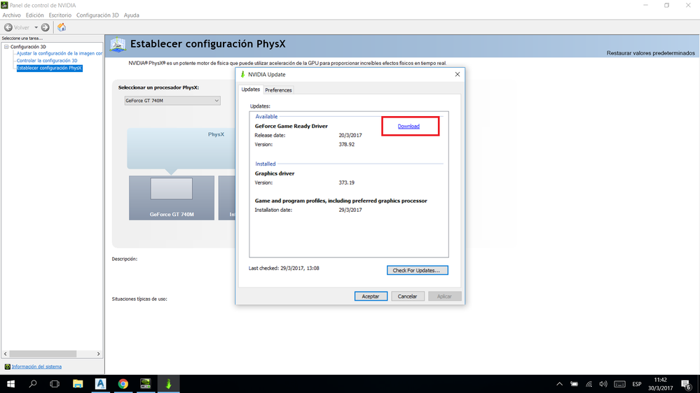

Hace unos días formatee mi laptop porque mi disco de estado solido ya estaba muy gastado y me toco cambiarlo y revisando tampoco me reconocía mi tarjeta de vídeo.
Lo que hice fue actualizar mi drives de la tarjeta de video desde la ayuda del panel nvidia.
Luego procedí con la instalación y configure, agregue autocad civil.
reinio mi pc y listo

Gracias por la ayuda:
1.-Ya actualize los drivers tanto de Intel y Geforce Nvidia y los de mi portatil
2.-El win10 que tengo es original no podria formatearlo
3.-Escuche que se soluciona formateando y bajando al WIN 8 ya que el WIN 10 genera el error
4.-Y por ahi que debo entrar a la BIOS para configurarlo y forzar la tarjeta de video

Mensaje 11 de 12
No aplicable
Muchas gracias, lo logre instalando el Hotfix de este link de un FORO anterior, muchas gracias por su tiempo
