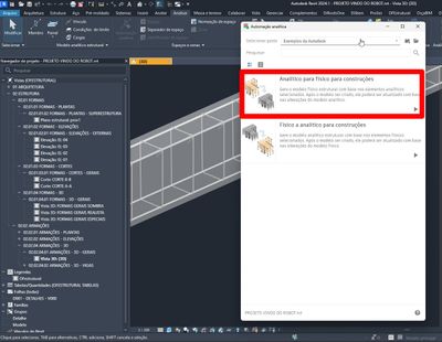

Uma novidade!
Na apresentação em 47 minutos aproximadamente explico sobre a impossibilidade de trazer o modelo físico, apenas o analítico.  A versão que usei foi o REVIT 2024 e ao atualizar para 2024.1 antes que só aparecia apenas a rotina em dynamo para gerar físico para análitico agora aparece analítico para físico.  A sugestão de atualizar/reinstalar foi do amigo @dionisio
Verifique se na sua versão aparece, pra mim bastou atualizar.
Quem sabe um tema para um próximo webinar.
Deixe me saber sobre isso e comentem.
