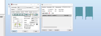

Pessoal, tudo bem?
Vocês sabem se tem como fazer a verificação por norma para os perfis de cantoneira dupla?
Essas abas de perfis especiais não podem ser verificadas?
Desde já agradeço pelo suporte!

Fala Lucas,
Acredito que para norma Brasileira e Americana o Robot não verifica perfis criados no "compound", uma vez que não apresentam o "shape type" para o Robot indentificar corretamente o perfil.
https://help.autodesk.com/view/RSAPRO/2023/ENU/?guid=GUID-37C90ACA-0068-46B0-9CE2-76DEF8EED292
Uma solução é usar a aba Standard com a biblioteca CISC, que ja tem cantoneira dupla com shape type correto.
Sds,
Caio

Olá tudo bem? como faço para adicionar a biblioteca cisc? tentei usar a mesma porém não consta no robot. Desde já  agradeço.
Mensagem 6 de 15
Vc tem que ir em Tools( ferramentas)/ job preferences/codes(normas)
e acrescentar CISC  à lista de normas.
Só então ela aparecerá na janela onde vc escolhe um novo perfil * new section)

Para a verificação das normas quando uso uma nova seção e vou em compostos, existe alguns tipos de perfis e para as cantoneiras de lados opostos consigo verificar por nova, até aí tudo bem porém para projetar preciso ver em norma a cantoneira de "dois ângulos face a face" já nessa configuração não consigo verificar por norma, existe alguma biblioteca que consiga verificar por norma esse tipo de perfil??

Oi @natanaelandrade938 !
Eu sei que tem como utilizar a biblioteca CISC, e lá tem um arranjo de cantoneira parecido que é verificado por norma.
Porém, não sei se teria como verificar com uma distância personalizada no compound.

Acabei de ver que existe a analise de norma para o perfil mencionado acima como enviou, porém para o perfil de cantoneiras face a face não existe verificação por norma, infelizmente não consigo achar esse verificação em outras bibliotecas e esse tipo de cantoneira existe na norma 8800 só que no robot não tem.

É possível verificar por uma aproximação a favor da segurança.
Vai na aba " parametric" , seleciona o icone de dupla cantoneira , escolhe o perfil desejado e ali onde tem o input da distancia entre as cantoneiras, clica num icone pequeno da solda. Adiciona o perfil a lista de seções.
Com isso o perfil vai ser verificado pela norma brasileira .
