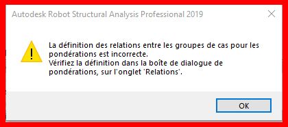

2-Mon deuxième soucis concerne la pondération.
J'ai bien configurer dans mes préférences de taches la norme utilisée par le calcul (LE BAEL91) mais je comprends pas pourquoi ce problème persiste.
Merci.
