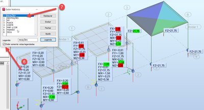

HISTÓRICO DE VISTA.
Seja mais produtivo deixando layouts armazenados no histórico e ativando-os a qualquer momento.
Siga os passos que se seguem:
a. Após determinar um layout com a sua necessidade, vá no menu Vista (1) e em Histórico (2)
 b. A sua ultima ação constará no rol de vistas e estará sem um rótulo (<No Label>), selecione essa linha (3), escreva um título de sua preferência (4), aperte a tecla enter para confirmar (5)
c. Repita os passos de (3) a (5) conforme sua necessidade.
d. Clique na caixa para ativar "Exibir somente vistas legendadas" (6) e agora pode navegar nos seus layouts personalizados (7).
e. Você pode optar por deixar essa guia flutuante aberta, ou caso a feche, basta repetir os passos de (1) a (2).
f. Para criar novos layouts não esqueça de desabilitar o passo (6) e repita os passos de (3) a (7).
Até breve.
