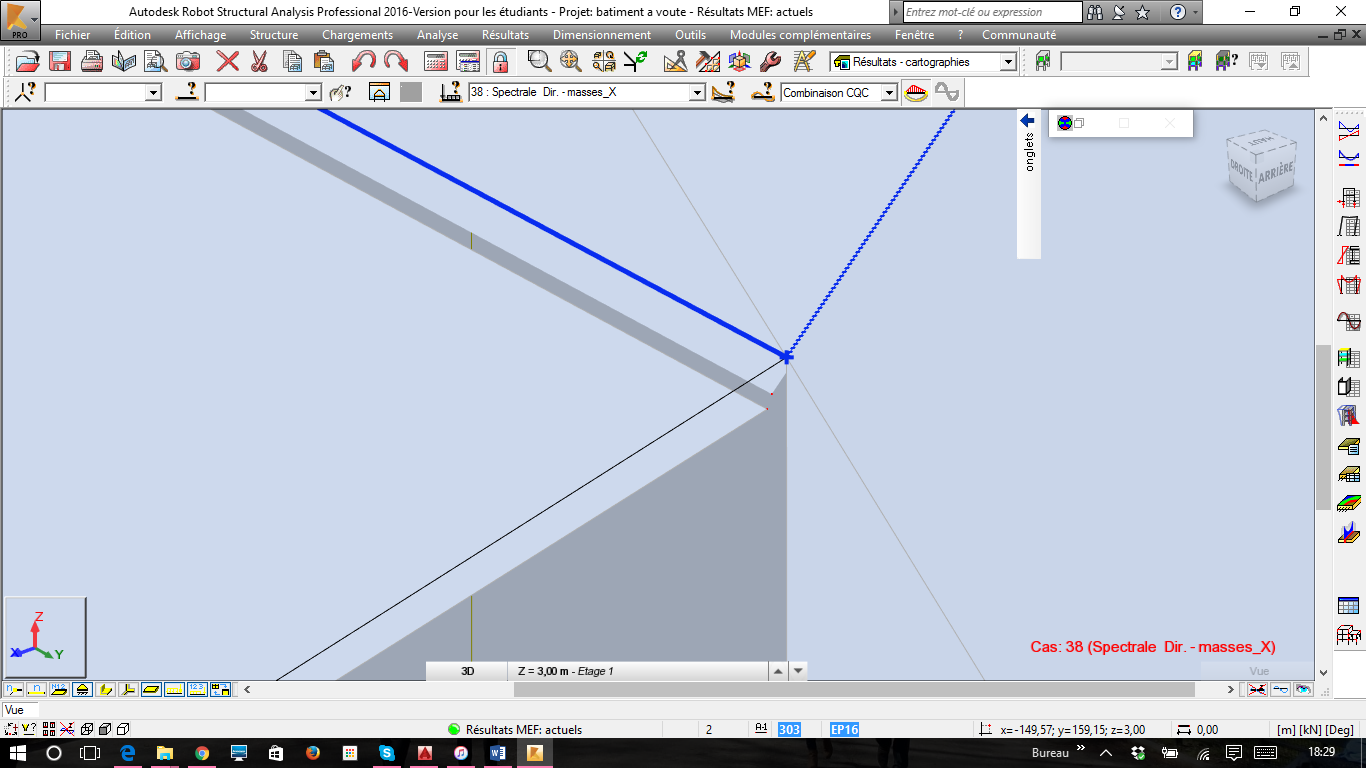

Bonjour,
Je travail actuellement sur un préau présentant un toit en voute. Pour le modéliser, je l'ai séparé en plusieurs panneaux inclinés. Le problème est alors que certains panneaux, bien que les bords soient bien défini, ne sont pas à leurs places (ils se décalent soit un peu vers le bas soit vers le haut). Lorsque je lance l'analyse spectrale, un des panneaux se comporte comme s'il était détaché à ma structure. Pourquoi?
Merci d'avance

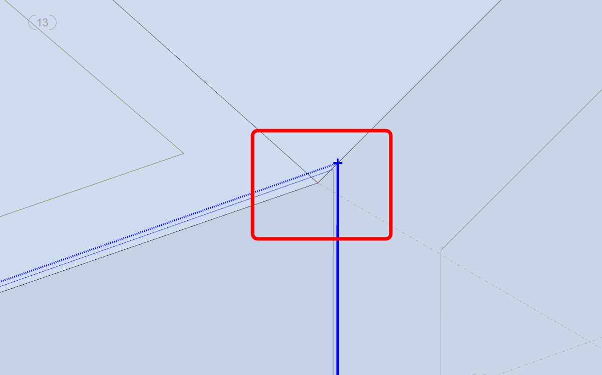

Francois.Augiere
Par exemple le point que vous montrez dans votre 3ème capture : les panneaux 344 et 345 sont mal modélisés car ils n'aboutissent pas où ils devraient :
