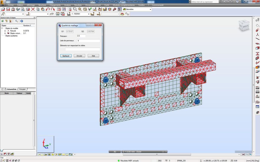

Bonjour,
Robot Structural Analysis propose un outil pour vérifier les maillages dans Analyse -> Maillage -> Vérifier la qualité de maillage.
Sur un cas avec un objet volumique je ne suis pas sûr de l'interprétation de la vérification.
Dans l'aide il est indiqué :
"Si les panneaux analysés contiennent des éléments finis pour lesquels le coefficient de proportionnalité est inférieur à la précision donnée, les numéros de ces éléments seront affichés dans le champ Eléments non respectant le critère et les éléments mêmes seront mis en surbrillance à l'écran graphique."
Cependant dans l'exemple ci-dessous, aucun élément n'est indiqué mais j'ai des éléments surlignés.
Est ce que ça signifie que mon maillage contient des éléments ne respectant pas le critère de vérification? Si oui pourquoi rien ne figure dans la liste des éléments non respectant le critère?

Bonjour,
Cette fonction est limitée à la vérification du maillage des éléments surfacique.
Elle n'a malheureusement pas été conçue pour fonctionner sur les structures de type volumique.
