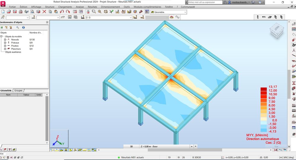

Salut ,
J'ai modélisé une structure en béton armé avec des dalles soutenues par des poutres . Le problème est que le moment fléchissant   de la dalle est maximal au niveau des poteaux  au lieu d'être maximal   sur les poutres . C’est comme si logiciel considère que la dalle est supportée directement par les  poteaux et non par des poutres.
Ces résultats sont très différents de ceux obtenus à travers un calcul manuel.
Y'a t il un moyen d'avoir un modèle dont le résultats se rapprochent de ceux obtenus par le calcul manuel ?

Simau
Solution acceptée
Réponse ici
https://forums.autodesk.com/t5/robot-structural-analysis-forum/excessive-bending-moments-on-columns/...
